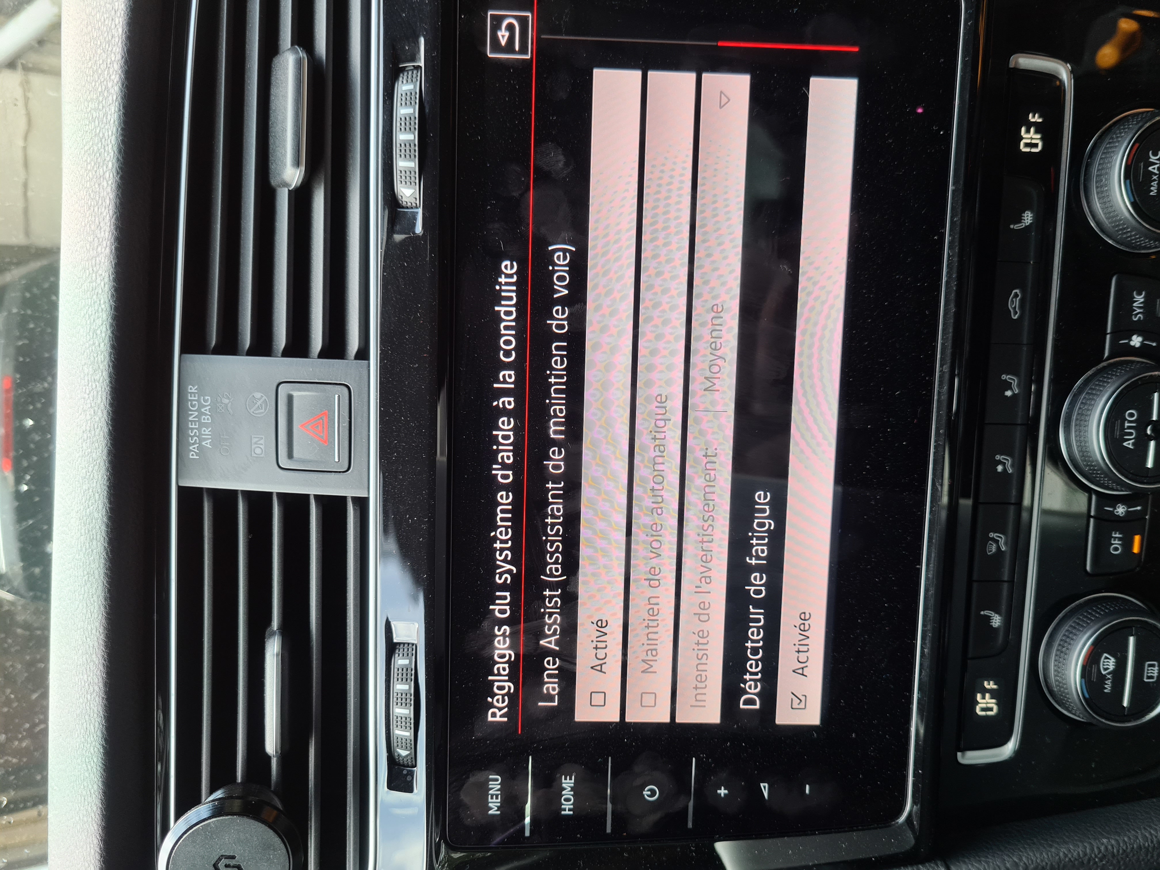

Hello, je viens de terminer le codage et tout semble fonctionner, à tester sur route par contre j'ai maintenant un code défaut moteur mais je ne l'ai pas noté j'y penserais car il faut que je la repasse je me suis aperçu que j'ai perdu le check des aiguilles au démarrage alors que je l'avait de serie.
Concernant le lane assist, impossible a l'activer depuis le discover, il m'affiche fonction non disponible actuellement, uniquement depuis l'odb.
Peut être dû au fait que j'ai pas l'ACC ? Du coup je ne peux pas régler l'intensité ni rien donc je sais pas si je vais le conserver.

Alors moi j'arrive à l'activer depuis le disco pro et depuis lodb, mais par contre depuis le discover pro si je veux cocher front assist, esc il me marque fonction indisponible , par contre depuis lodb ça marche , je ne peux pas aussi toucher au reglage du lane assist car la ligne est grisé (d'ailleurs à quoi cela sert ?)
Jai pu remarque que je n'ai pas le volant qui vibre par contre
En gros je peux l'activer depuis l odb : il corrige ma trajectoire j'ai l'avertisseur sonore ainsi que le message pour reprend le volant si je lâché celui ci trop longtemps ( d'ailleurs cest chiant car si tu tiens celui ci trop légèrement au bout d'un moment il pense que tu le tiens plus et bip)

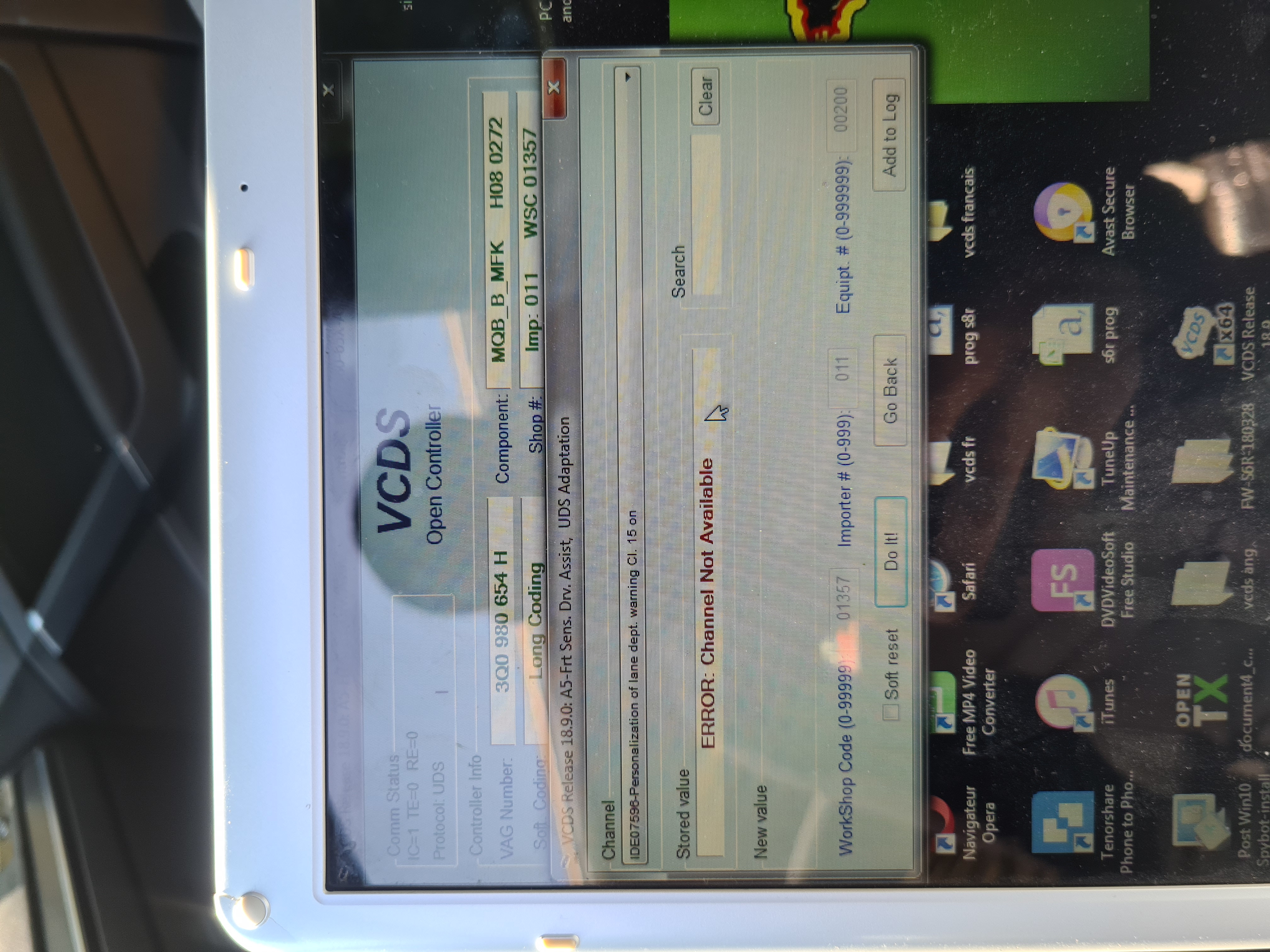

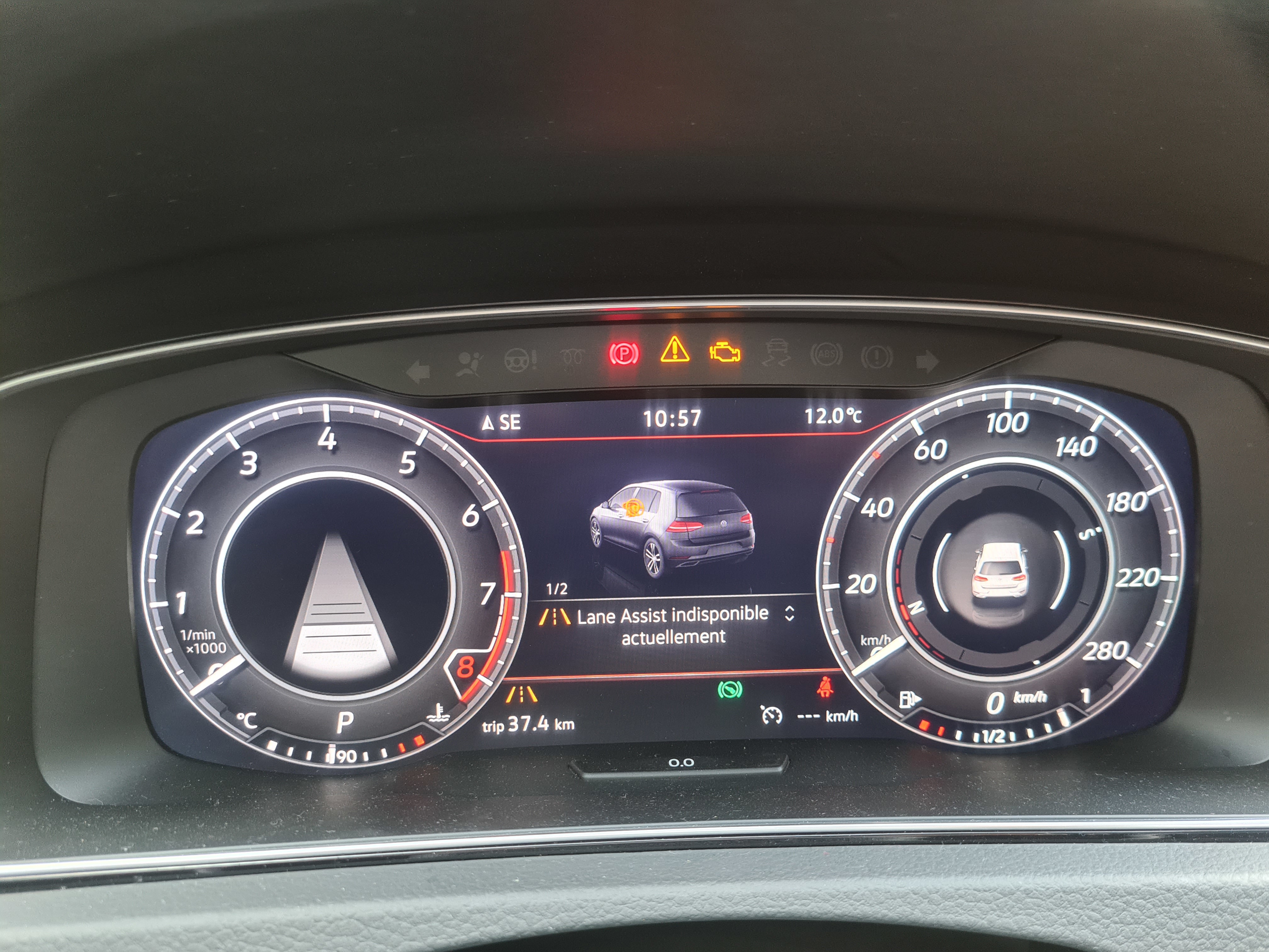

Bonjour
Ayant une golf 7.5 gti facelift novembre 2017 avec cockpit qui vien d'Allemagne avec quelque option comme dynamic, front assist, acc , feux bixon etcccc
J'ai installer le lane assist me cela ne fonctionne pas car il y a un codage que je peux pas réalisée voir photo
https://zupimages.net/up/20/15/enos.jpg
J'aimerai comprendre pourquoi j'ai pas accès a se codage .pourtant je possède bien la camera avec la réf 3q0 980-654h .
https://zupimages.net/up/20/15/ow35.jpg
https://zupimages.net/up/20/15/76aq.jpg
