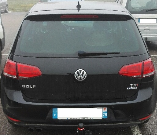

Bonjour
pour une golf 7 1.4 tsi 125cv lounge juillet 2015
pour l"installation Electrique du faiseau , il faut débrancher la batterie (+)
y a t il besoin d'un code autoradio ?
j'ai vu que l'on pouvait prendre le + de la prise 12v dans le coffre ?
voici le kit que j'ai commander
https://www.rameder.fr/bosal-attelage-d ... 585-3.html

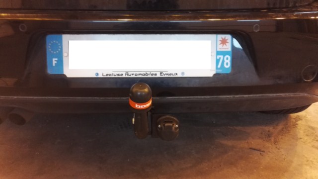

salut les golfeurs
installation enfin effectuer cette semaine sue ma golf
il faut compter 1/2 journée pour l' installation du kit en démontant les roues arrières + pare boue (10 vis ), démontage du par choc + remontage
J'ai effectué le branchement du faisceau sur les feux arrière et pour l'alimentation du boitier en 12V, j'ai pris le + de la prise 12v dans le coffre (conseil trouver sur le forum par Leon)
Il y a une découpe de pare choc à faire (invisible), sauf en se couchant sous la voiture.. rien de difficile
