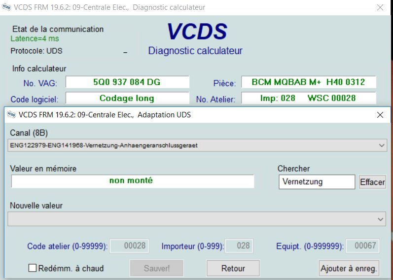

Le long coding ne me remonte rien :(
Impossible de faire la modification ici.
Si quelque à des infos je suis preneur !
Merci nigoros (post juste en dessous)
Sélectionner ENG122979-ENG-141968, le définir à "activé"

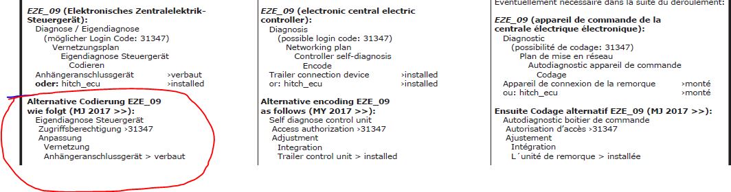

Super tuto Dood,
Ça m'a bien aidé pour monter mon attelage Westfalia avec boitier ECS, j'y ai passé 2 jours, sans compter le temps passer sur les forums pour pouvoir démonter l'habillage sans rien casser.
Concernant le codage de la centrale electrique ("09 - CENT. ELEC."), la doc du module électronique ECS indique:
Une fois dans VCDS, on rentre le code de sécurité 31347, et parmi la liste des canaux très nombreux, qu'on peut réduire en filtrant avec le terme "Vernetzung", on trouve:
qu'on bascule en "monté ...
Voili voilou :D

Super pour le paramètre manquant, je viens de le modifier de mon coté et je n'ai plus le défaut sur ""09 Centrale Elec." !
Mon intitulé est légèrement différent du tiens mais le code de référence est le même.
J'ai mis à jour mon post initial ainsi que la vidéo.

Tu as bien une version récente du VCDS ?
Il faudrait essayer avec une version plus récente peut-être ?
