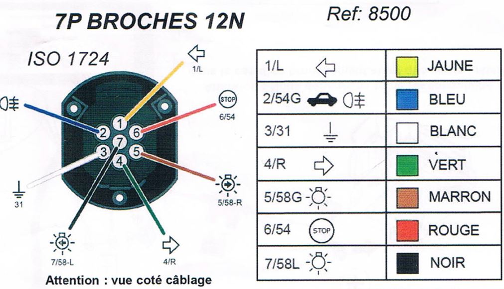

J'ai monté mon attelage et câblé le faisceau. j'ai un message d'erreur avec front assist et ACC non disponible quand je connecte la remorque.
J'ai cru lire que c'était parce que je n'ai pas renseigné le faisceau sur vagcom, quelqu'un peut il confirmer ?
Sinon j'ai les stops de la remorque qui sont sur les croisements, je ne pense pas avoir fait d'erreur de branchement mais je vais vérifier ça demain.
Donc en gros veilleuses allumées quand je freine je ne vois pas la différence sur la remorque, et quand j'éteins les veilleuses, "j'ai bien les stops" une idée ?
Messages : 44526

Je viens de vérifier je n'ai pas l'impression de m'être planté, par contre quand je freine j'ai du 12v sur le noir violet et sur le noir rouge je n'y comprends rien.
https://www.france-attelage.com/faiscea ... lexes-2262
Dans la notice du faisceau page 5, encadré 7 il connecte veilleuse et stop sur le meme fil, l'as tu fait comme ca ?
Y'a t'il une procédure pour faire l'apprentissage au boitier de demultiplexage du faisceau ?
Messages : 44526
Re: [tuto] attelage seconde monte sur GTI
:NonNon: il s'agit de "cas particuliers", je ne sais pas ce qui est entendu par là, mais forcément pour la Golf 7 ça ne fonctionnera pas, ton problème vient de là.
Base toi sur les figures 5 & 6 page 4, ça fonctionnera.
J'ai mis ça comme câblage, c'est identique :
