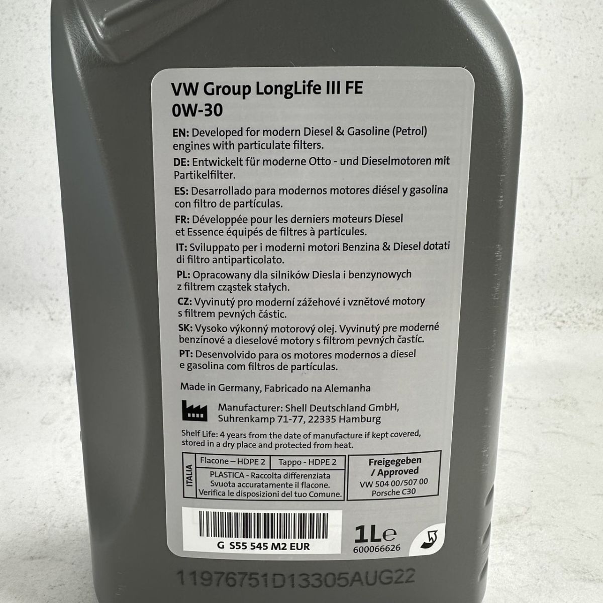

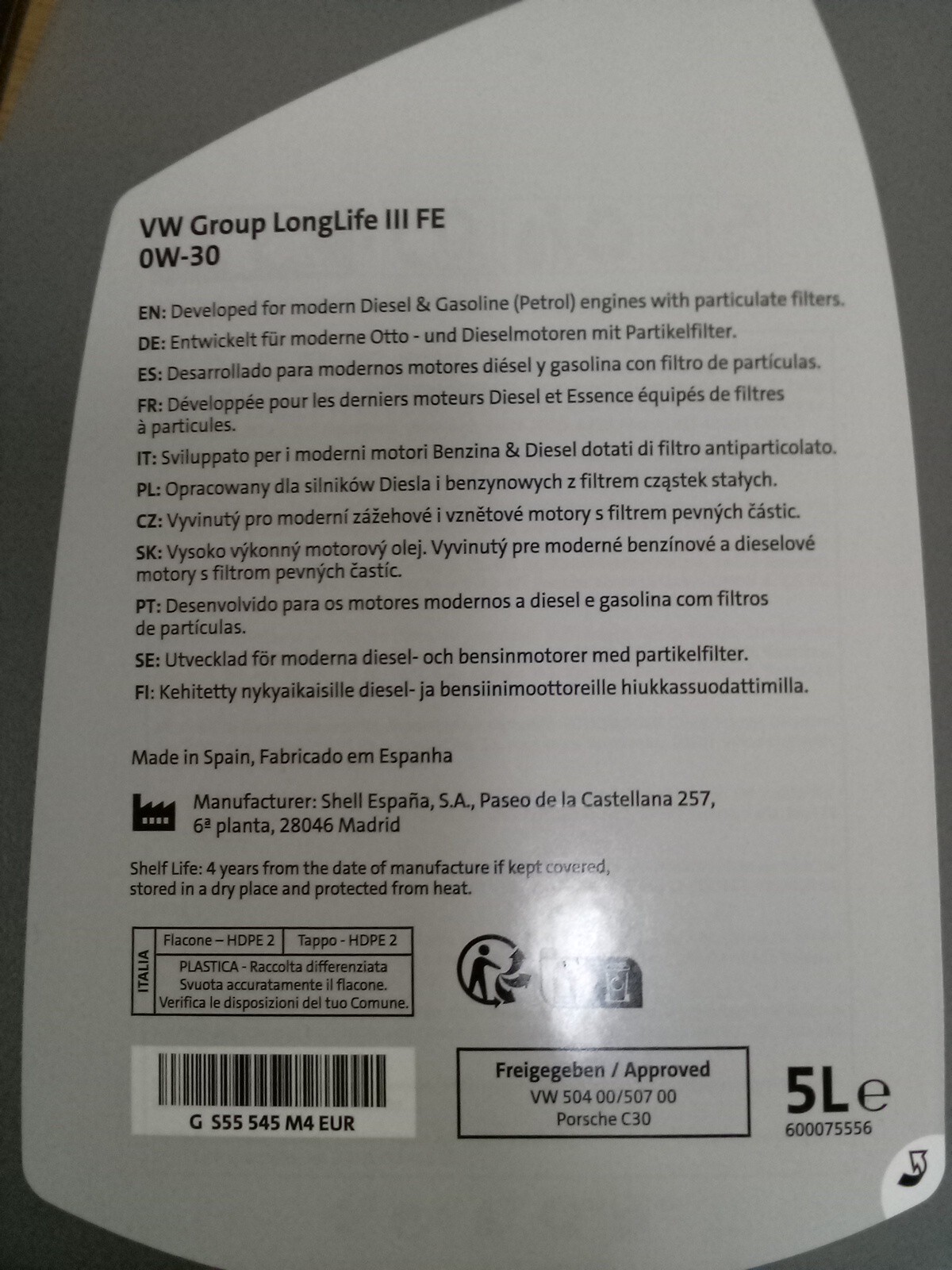

Chose étrange quand je fais des recherche sur l'huile VW Longlife III FE 0W30 :
- un coup elle est fabriqué en France https://www.theskodashop.co.uk/cdn/shop ... 584973381
- un coup en Italie https://www.olajwebshop.hu/img/40927/GS ... 714384671
- un coup en Allemagne https://www.oilwarehouse.com.tw/media/i ... 5207.jpg
- un coup en Espagne https://i.ebayimg.com/images/g/-UIAAOS ... l1600.jpg
:roll:
Donc soit VW change de fabriquant sans arrêt, soit il y a pas mal de contrefaçons en vente sur Internet :scratch:

A lire 3 des 4 références, il s'agirait d'une huile d'origine Shell. Après, il n'est pas impossible qu'un site donné de production possède plusieurs lignes, et que la production passe régulièrement d'un constructeur à un autre, d'une norme à une autre, selon la formulation qui a été programmée. D'un côté, d'un point de vue industriel, ceci est une bonne chose de varier ses débouchés et ses clients.
Enfin, un constructeur automobile fait régulièrement appel à son service Achats pour renouveler les contrats et changer de fournisseur si besoin et si possibilité de gain (exemple des pneus en première monte tout au long de la production de la Golf 7, où les modèles de pneus se sont succédés). Seuls quelques fournisseurs sont désignés pour toute la vie d'un véhicule, comme les fournisseurs de pièces embouties. Les outillages valent plusieurs centaines de milliers d'euros, les contrats sont faits sur de la longue durée.

La forme des bidons est issus de la ligne de production Shell, celà ne fait aucun doute.
Après, ils ne mettent pas obligatoirement de la Shell à l'usine.
