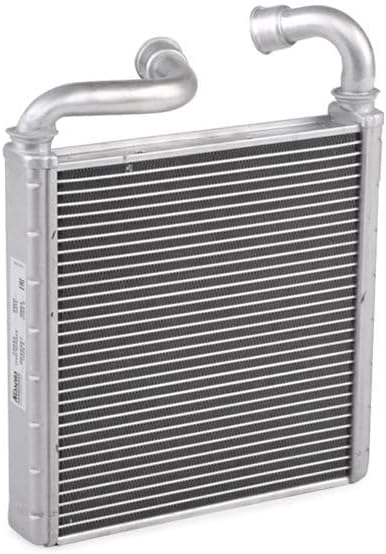

Regarde page 7 de ce sujet.
Il y a à priori 2 modèles différents de radiateur, à vérifier avant d'acheter.

Bonsoir, je me suis lancé dans le remplacement du radiateur de chauffage sur la Golf 7 de mon père en raison de l'absence de chauffage côté passager.
Le modèle est celui avec les longs raccords
J'ai eu beaucoup de mal à retirer les 2 tuyaux et encore plus à les remettre après remplacement. Sans outil adéquat j'y suis allé à la pince et au tournevis plat, si bien que j'ai abîmé la matière et que l'une des deux jonctions n'est pas étanche. Il faut donc que je recommence, avez-vous un conseil, un outil à privilégier pour que le raccord mâle s'insère bien ?

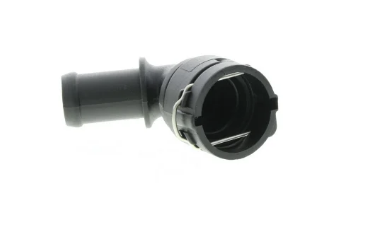

Bonjour, tout d'abord, merci pour les informations, je viens de démonter le radiateur sans gros problème, reste plus qu'a le commander. Une question, la surpression due au radiateur bouché à casser le raccord a raz de la cloison moteur. Est ce que quelqu'un sait comment le démonter. Merci d'avance.
J'ajoute que ma sportvan a un 1.6 110cv diesel. Merci d'avance pour vos réponses

Normalement tu as juste une bride métallique à tirer avec un tournevis plat.

Ok, merci pour l’info :top:
Il ne reste plus qu'a défaire le collier de l'autre coté de la durite sans place et en aveugle :sun:
