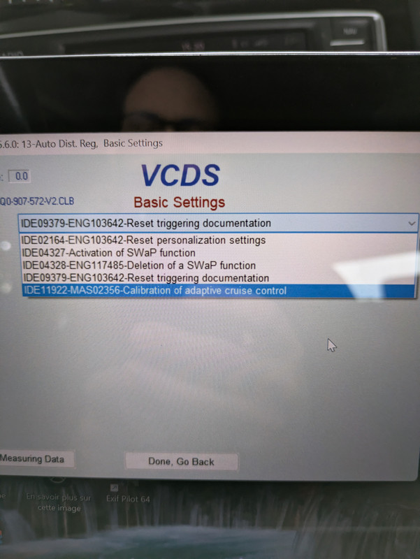

le front assist et les assistances a la conduite ne fonctionnent plus sur ma golf.
C'est une golf 7 importée de Norvège.
erreur VCDS:

j'ai voulu réinitialiser le front assit mais je n'ai pas l'option dans "basic setting"
le code accepté est le 20103 (14117 refusé)
y'a t'il une manip pour eviter le passage chez vw
