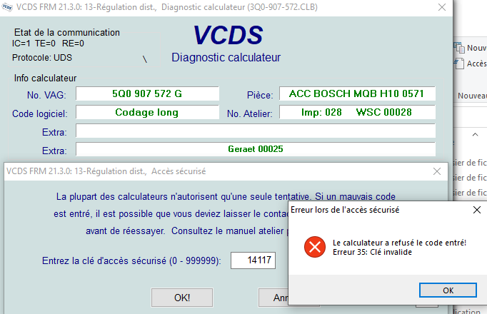

Sur tous les codes, seul le 20103 passe.
Pour les autres, j'ai le message d'erreur suivant
Et une fois connecté avec 20103, j'ai les actions suivantes
Donc rien en rapport avec le freinage d'urgence.
Est-ce qu'il est possible que ce soit parce que le capteur ne s'est pas mis en sécurité suite à 2 freinages d'urgence successifs (à priori c'est la cause la plus commune de ce que j'ai pu en voir sur le net ...).
Encore merci pour l'assistance
Cdt
