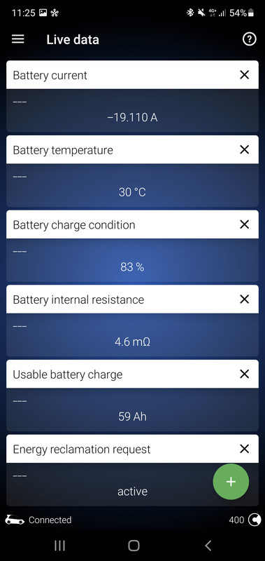

D'ailleurs la récupération d'énergie c'est censé fonctionner comment et comment on sait qu'on l'a ? Au freinage il récupère l'énergie pour la transformer en électricité ? J'ai vu qu'en roulant la batterie est autour de 12,5V sur OBD11 mais en freinant elle passe autour de 14V. Dans les indications, ils disent qu'autour de 12V on est sur batterie et qu'autour de 14V on est sur alternateur.

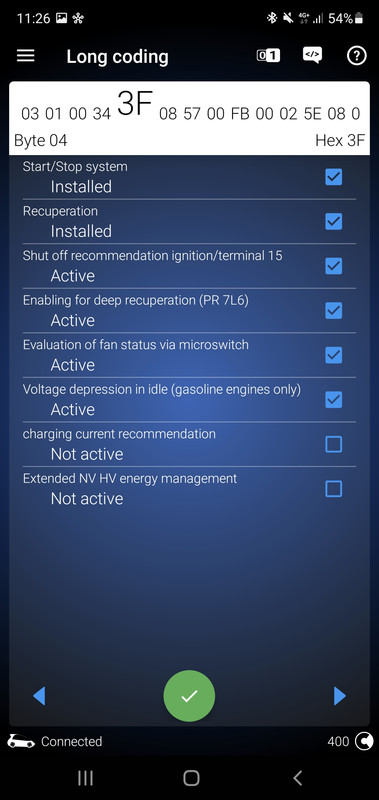

PR-7L6 doit apparaître installer dans la liste déroulante. Ou listes des options du véhicule.

J'ai regardé à nouveau avec mon OBD11 ce matin et j'ai bien le module de récupération d'énergie qui est installé.
Par contre en fouillant j'ai trouvé une trace de mon ancienne valeur de 59Ah mais aucune idée de ce à quoi ça correspond réellement ni comment le changer s'il faut la changer. J'ai déjà changé les valeurs comme dans le tuto (70Ah au lieu de 59Ah). Si quelqu'un a déjà vu ça :scratch: merci :Top:
