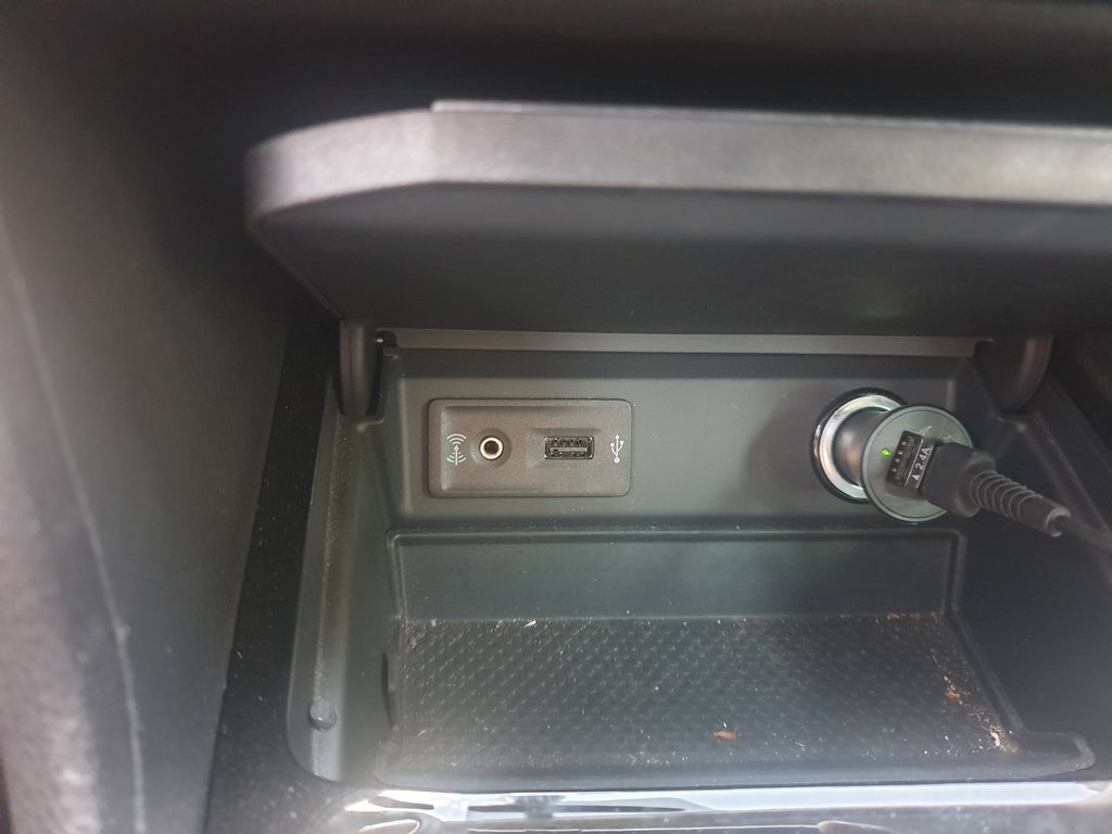

5G0054830A (ref: Licence/Code d'activation App Connect)
3G0057342A (Correspond au connecteur USB CarPlay sous panneau de clim)
En tapant ton n° de châssis la concession aurait du voir la compatibilité.
Il y a un topic où l'installation en concession était détaillé avec les bonnes ref.

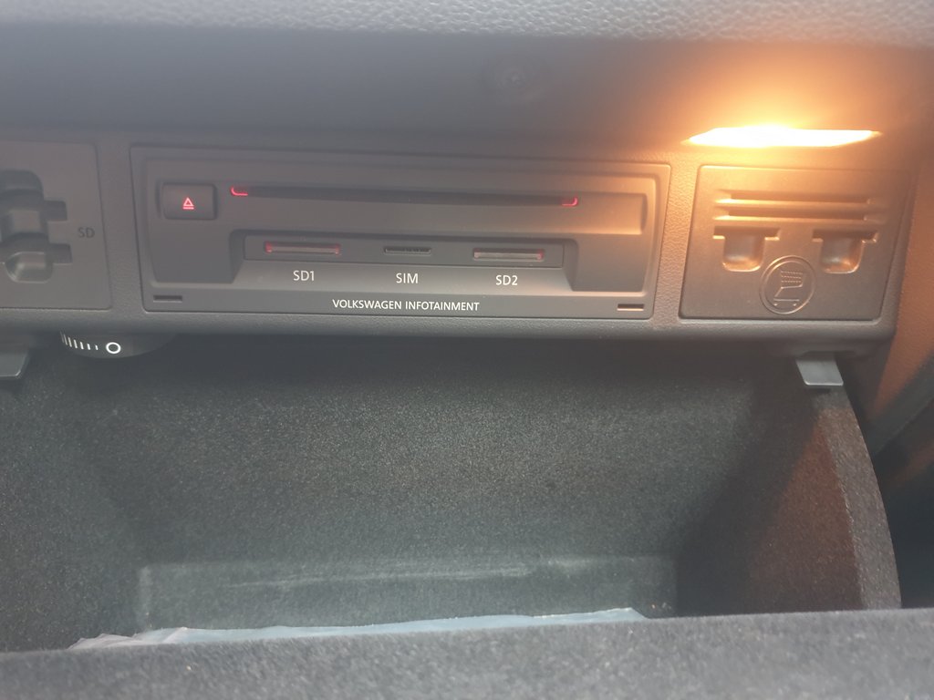

T’embête pas a chercher il y a quelques moi j'ai cherché par tous les moyens de rajouter Apple CarPlay / Google AndroidAuto a mon DiscoverMedia v1.
Aucune solution de trouvé.
Enfin oui une remplacer l’écran et le lecteur dans la boite à gants par un DM2 /3 ou DP2 /3
Et maintenant ça fonctionne parfaitement.
