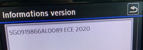

Hourra mise à jour réussi
Mais il y pas besoin de copier les carte ?
Comme sur mon ex rns510 ?
Quand je vais sur info
Un grand merci à vous

Messages : 44509
:cheers: , tu vois, c'est bien ce que je t'avais dit @Laurent 13960, tous les membres y arrivent en suivant bien la procédure :welcom:
D’où venait ton blocage au final ?

Mon blocage venais que j’avais peur de planter
La mise à jour sur la sd d’origine
Et que j’avais vue sur sd vidéo que la mise à jour était accessible avec une sd tierce , alors que non
Et j’ai bien compris que c’est uniquement avec la carte
D’origine . J’avais la trouille de devoir racheter une sd chez volkwagen
