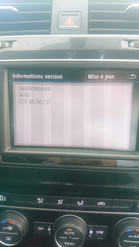

Je suis l'heureux possesseur d'une passat GTE.
Je me suis inscrit pour des problèmes de MAJ de la carte et du logiciel Discover Pro gen 2
Impossible de les installer. Toujours le même message ça cherche sur l'écran de l'autoradio et puis :
«aucun fichier lisible »
J’ai pourtant suivie la procédure avec le logiciel DiscoverCare à la lettre (moi je n’ai pas de carte SD dans la voiture les cartes et logiciel sont sur un disque dur interne de la voiture)
J’ai essayé de télécharger par le site Volkswagen, après téléchargement des 25go et mis en racine les 2 dossiers et le fichier texte sur la carte SD : rien
Sur le DiscoverCare, j’ai bien le message comme quoi tout est bon mais une fois mis dans slot SD : rien
Je l'ai fait sur SD 128go formatée en FAT32
Avez-vous une solution ?
Merci d'avance
Voici une photo du logiciel actuel si ça peut aider, merci

orléans45
Messages : 127
Inscription : 26 août 2014, 18:01
Voiture : Golf 7 1,5 TSI 150 EVO Carat Exclusive
Message par orléans45 »
elle est de quelle année ta Passat ?

@Klement - Une hypothèse : peut être ton DP n’est-il pas compatible avec une SD d’une telle capacité. Ça vaudrait le coup d’essayer avec un média plus ancien, carte SD ou clé USB de 64 ou 32 Go.
