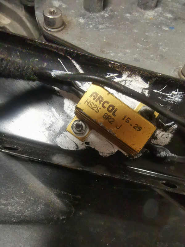

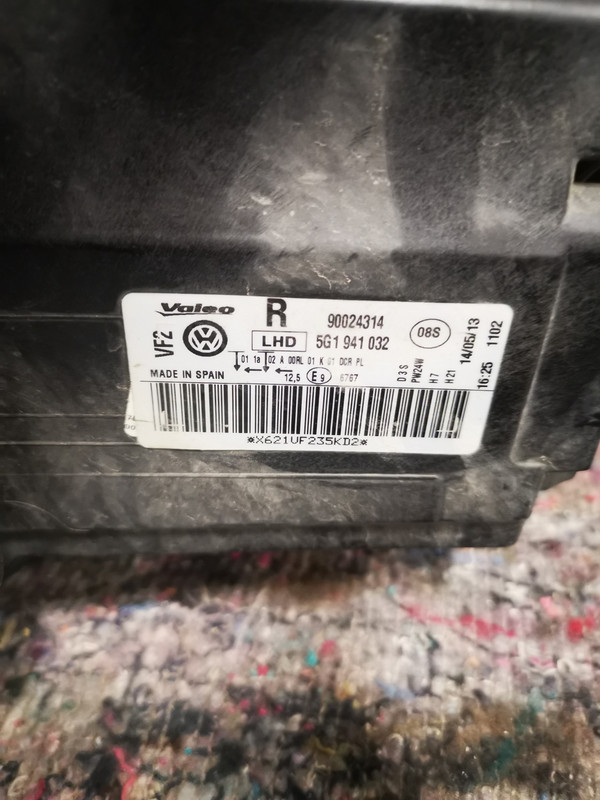

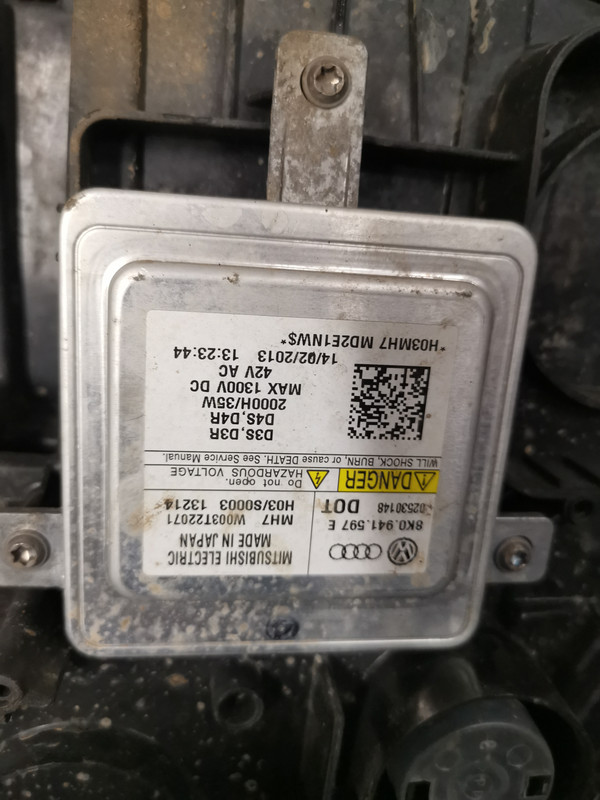

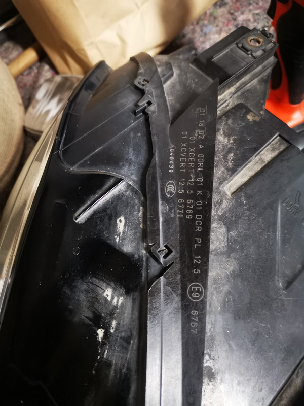

Voici ce qui est monté dessus (voir photos)
La résistance est relié à la masse, et les câblage au niveau du phare sont modifié.
