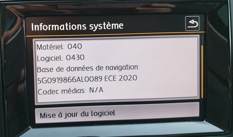

2- Infos système:
Matériel 040
Logiciel 0430
Base de données: 5G0919866AL00 ECE 2020
Codec medias N/A
NB:
La dernière MAJ que j'ai trouvée est la : P89_N60S3MIBS2_EU
Question:
Comment savoir si:
La Base de données: 5G0919866AL00 ECE 2020 utilisée dans la voiture
correspond bien à la MAJ: P89_N60S3MIBS2_EU
3- Problème persistant:
Je n'ai toujours pas le nom des rues affichées.
Il y a une c… nouille dans le potage !
Ca m'agaaaaaaaace !! :evil:

La mise à jour P89_N60S3MIBS2_EU est bien celle du 11_2019.
Par contre une ligne de tes infos système est erronée, il manque le 89 :
2- Infos système:
Matériel 040
Logiciel 0430
Base de données: 5G0919866AL0089 ECE 2020
Codec medias N/A
Le reste est identique sur la mienne.

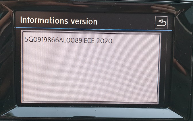

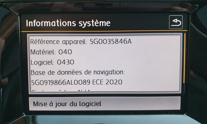

Dans Informations version (réglage GPS de mémoire), tu as aussi l'erreur ? Voici mes affichages :
Vévé.Golf
Messages : 39
Inscription : 30 déc. 2019, 08:23
Voiture : GOLF VII 7CV 5P 1.4 TSI 140 T (2014)
Message par Vévé.Golf »
Affichage strictement identique au tien.
