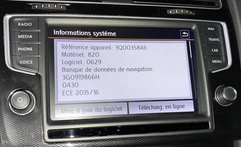

Bonjour à tous !
Voila je possède une Golf 7 GTI 1ère mise en circulation 14/07/2015 importée d’Allemagne et je souhaite mettre à jour mes cartographie GPS ...
Mon problèm est que je n'arrives pas a déterminer ma version de Discover!
D'après mon écran je penche pour un Discover Pro mais plusieurs indices me font penser le contraire :
- Les cartographies actuelles sont sur une carte SD dans la boite a gants
- Les informations système m'indiquent que c'est un Discover media V2 !
Je suis perdu ! Merci d'avance pour votre aide :)
Dernière modification par titi73 le 12 déc. 2019, 07:26, modifié 1 fois.
Raison : mise en page image
@foxriders21 :coucou:
Je vois que tu as posté sur 2 topics mais je vais te répondre ici.
Au vu de la référence "3Q0035846" il s'agit d'un DiscoverMedia v2 la date de Juillet 2015 le confirme également, c'est un des 1er DM2 a être sortie à l'origine avec un écran 6.5pouces.
Je vois que l'ancien propriétaire à remplacé cet écran (et la garniture autour de l’écran) par un écran de 8pouces de DP1/DP2. :Top:
pour les mises à jours des cartes il te faut les cartes pour le DiscoverMedia v2 après 2015.
