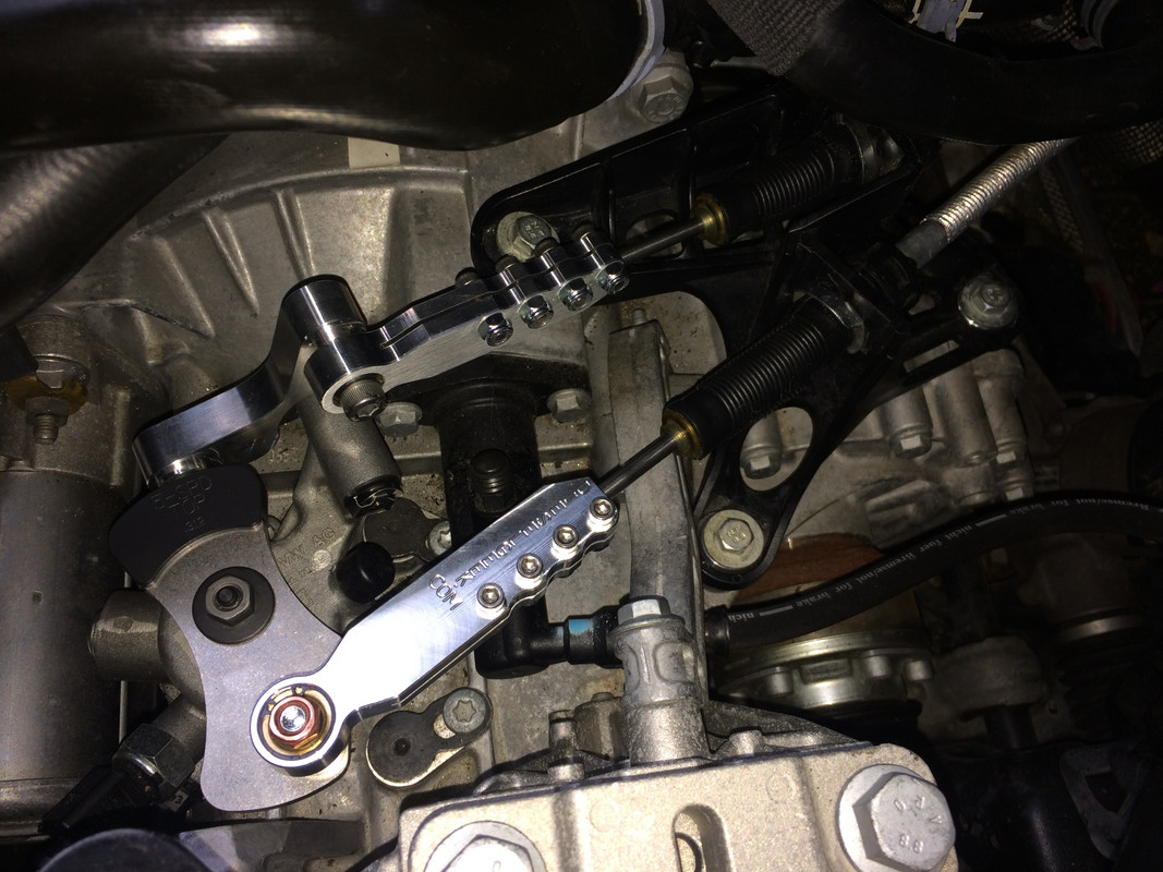

:Merci: Adrien, j'ai tout monté en fin de journée et en effet ce n'est pas très compliqué. Je dois finir l'ajustement demain, je n'ai pas pu finir à cause du temps. :roll:
Un aperçu avant le compte rendu. :)

:coucou: J'ai terminé d'ajuster le short shifter. ;) J'ai du m'y reprendre à deux fois car la marche arrière s’enclenchait mais le levier sautait. :Rouge:
Je vous donne mes impressions après avoir roulé un peu dans l'après-midi. :)
Dans un premier temps, comme énoncé sur le papier la course du levier de vitesse est bien plus courte. C'est également plus ferme (plus viril), mais cela devrait gagner un peu en souplesse le temps que les pièces se rodent.
Gros point positif, la marche arrière et la 1ère qui avaient parfois du mal à passer (il fallait souvent s'y reprendre), passent sans aucun soucis. :cheers: L'ensemble a bien gagné en précision, les vitesses s'enclenchent mieux.
Je vais voir comment ça évolue au fil des kms, mais je pense avoir ajusté les câbles correctement. Pour le moment, je suis plutôt conquis par la modif et je pense que ça devrait se bonifier avec le temps. :D
