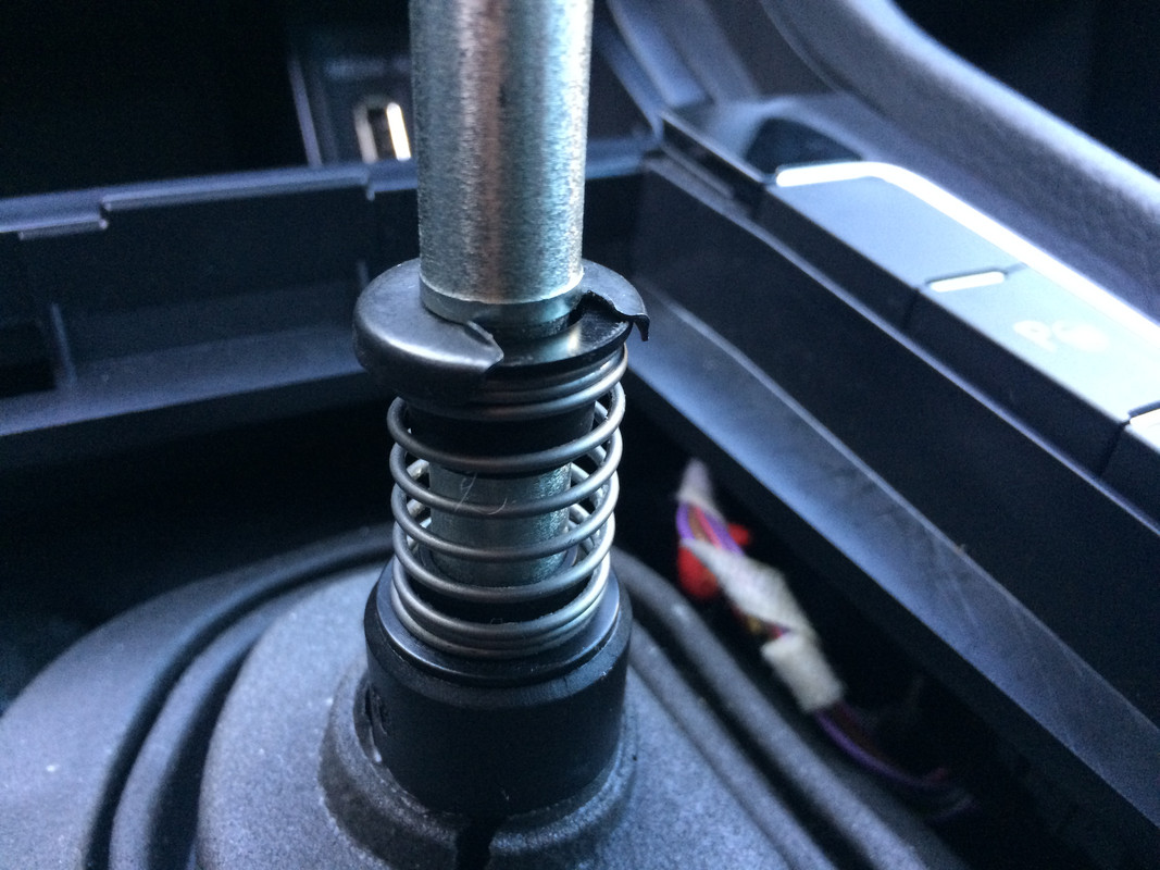

C'est pour serrer l'écrou de 13 qui bloque le short shifter sur la transmission et les 3 vis de 13 du support des câbles.

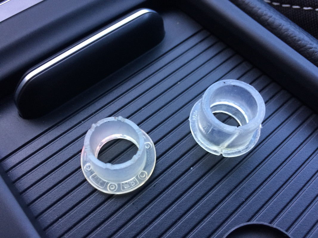

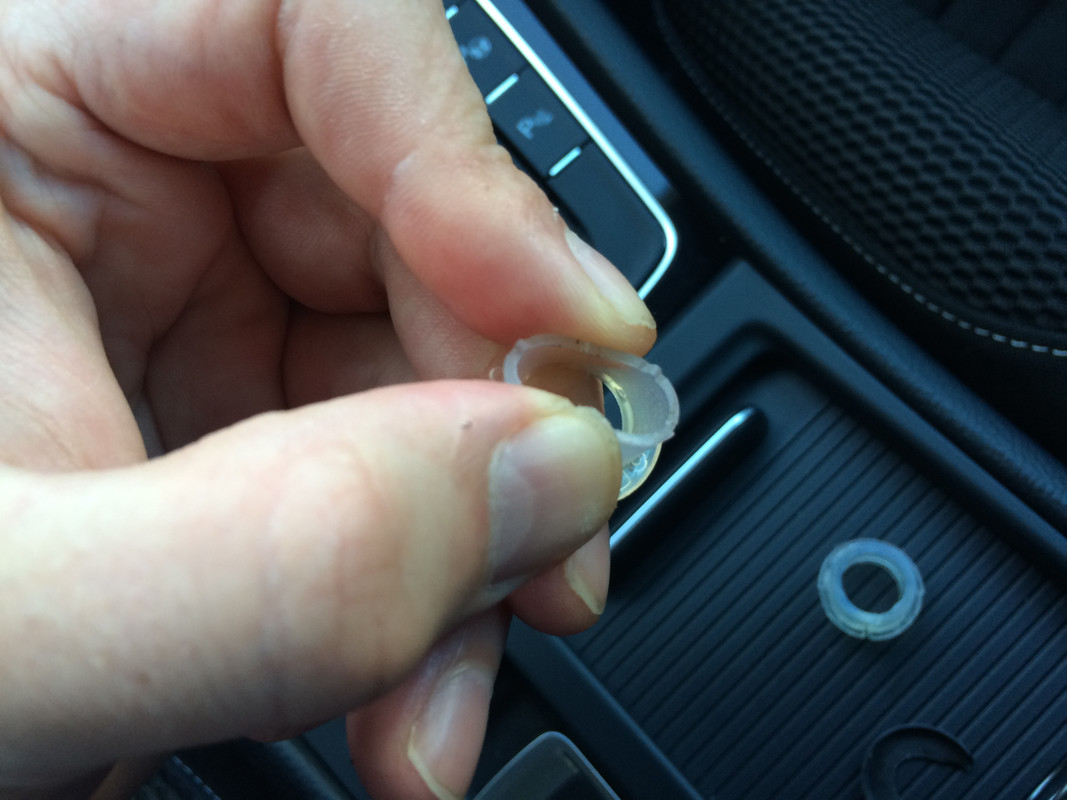

Dans un premier temps, j'ai remplacé les bagues en plastique mou par celles en delrin. :Top:
Je comprends mieux pourquoi le levier prend du jeu par la suite, c'est le genre de matière qui a tendance à partir en miettes à la longue.

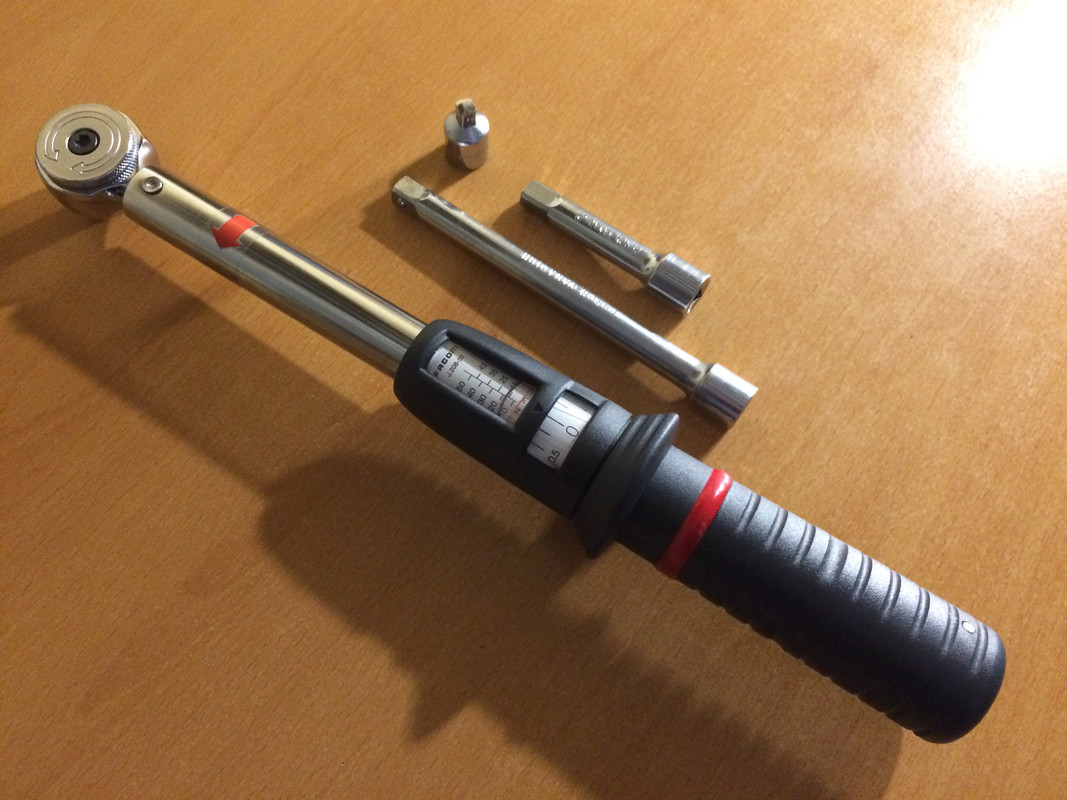

J'ai fait une mesure précise se matin et c'est 70° en serrage angulaire donc qui correspond à 25nm.
:coucou: Eyo,
:Merci: d'avoir le pris le temps de calculer l'angle. :D Mais finalement j'ai réussi à trouver une clé dynamométrique ! :cheers:
