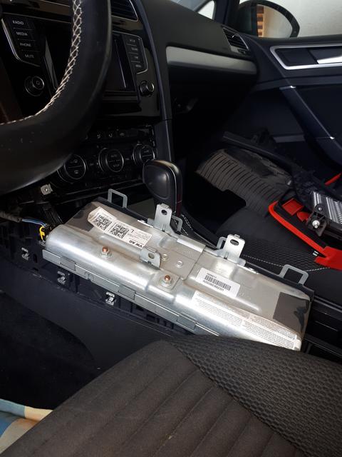

Merci encore pour tes réponses !
J’ai reçu la pièce aujourd’hui je vais passer à l’installation dans le week-end j’essairais de faire un petit tuto photos ! Je vais voir et faire un mix avec les explications de la notice de réparation du réseau VW (Erwin).
Dernière petite question néanmoins il n’y a pas de risque à démonter l’airbag pas besoin de débrancher la batterie ?
Merci encore !

Vous decalez l’airbag, pas besoin de le debrancher

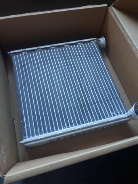

Bonjour à tous, j’ai donc commandé un radiateur Valéo à 64€ !!! sur Yaka.... J’ai suivi vos différents conseils pour le changer moi même , cela se fait bien sans trop de difficulté en moins de 2 heures , le chauffage fonctionne maintenant normalement et je verrai à l’usage si je n’ai plus de problème de perte de liquide de refroidissement . Merci encore

Radiateur neuf de marque Frig Aire, sur Oscaro.

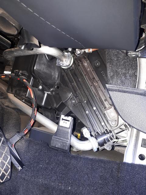

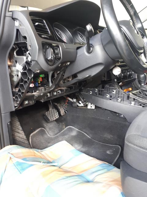

Démonter les plastiques sous le volant et les caches latéraux sans oublier la vis derrière le cache de commande de clim.
Déposer l'airbag sous la colonne de direction, 3 vis, et le mettre sans le débrancher sur la console centrale.
Débrancher la résistance électrique (grande broche noire et le fil marron en haut) et la déposer par 2 vis étoile. Elle sort comme une cassette, et démonter une petite conduite d'aire qui tiens avec une vis, sinon elle gênera pour sortir le radiateur.

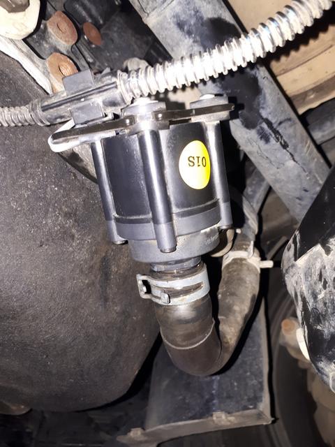

Pompe de chauffage secondaire électrique, elle se trouve sous le FAP, déposer le carter de protection dessous le moteur et elle est visible. (juste pour contrôle avec le contact elle tourne par fraction de 10 sec environ).
Déposer les 3 vis qui tienne le cache noir devant le radiateur et débrancher les tuyaux, clips en haut et vis BTR en bas. Le radiateur sort comme une cassette. Inutile de vidanger le circuit de refroidissement, très peu de liquide va couler (2/3 verres) moi je me suis fait une gouttière pour laisser couler vers un bocal.
Ensuite remonter le tout remettre du liquide, mettre en route vase d'expansion ouvert, et laisser tourner elle va se purger toute seul des bulles vont remonter par le vase dès que le calorsthat va s'ouvrir, normal elle sera en train de se purger.
