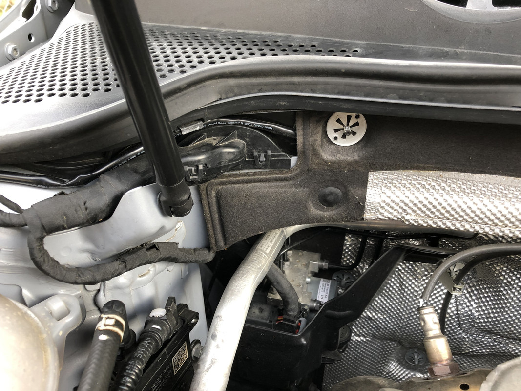

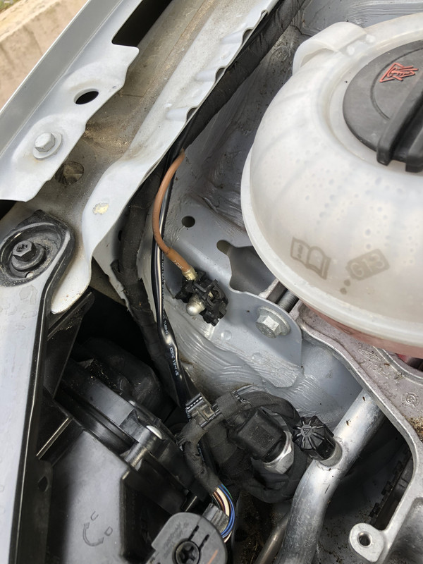

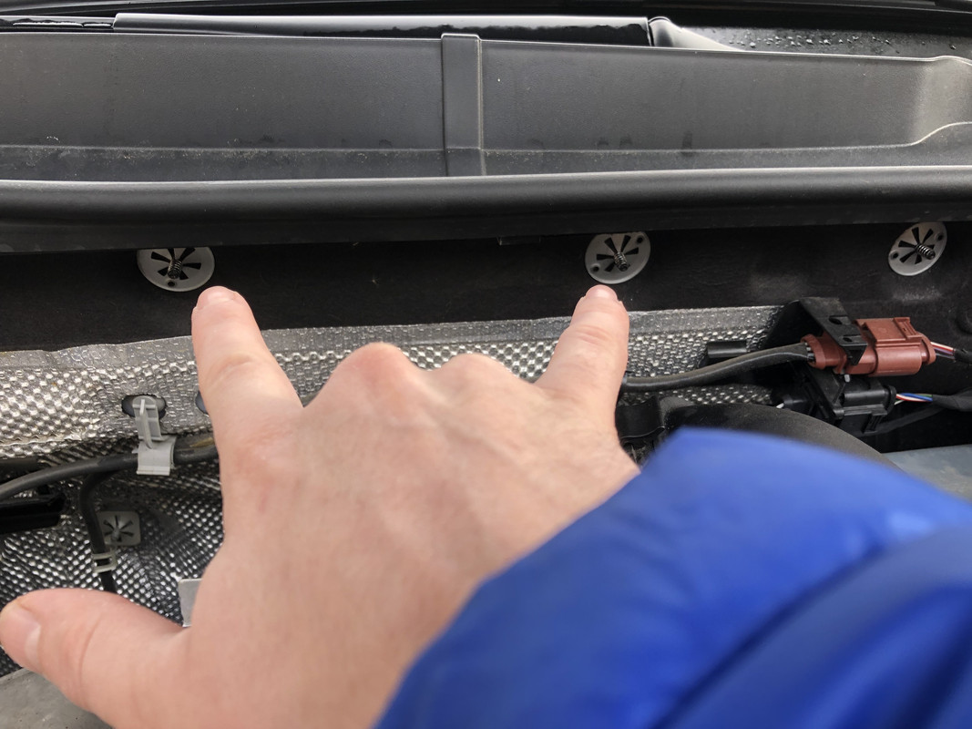

Golf7tsi1252016 a écrit : 20 janv. 2019, 10:38
Voici où j’ai passé le fils + du phare passager:
Il faut dévisser les 4 rondelles étoiles à l’aide dune Pince à bec plate ou coudé, retirer l’isolant (plaque noir et si vous avez du mal vous pouvez retirer un peu le joint du capot) et mettre dans la goulotte prévu à cet effet le fils +en appuyant jusqu’à la sortie de celui-ci côté - batterie et tout est propre, discret et aucun plit ne sera fait sur ce fils comme écrit dans la notice :Top:
J'ai installé le câble de la manière la plus sûre, exactement comme Golf7tsi1252016. J'ai déjà envoyé ma plainte à Osram et j'attends leur réponse.
