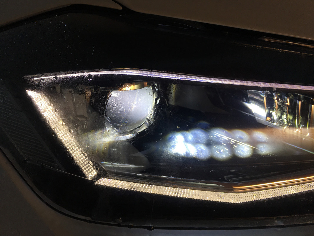

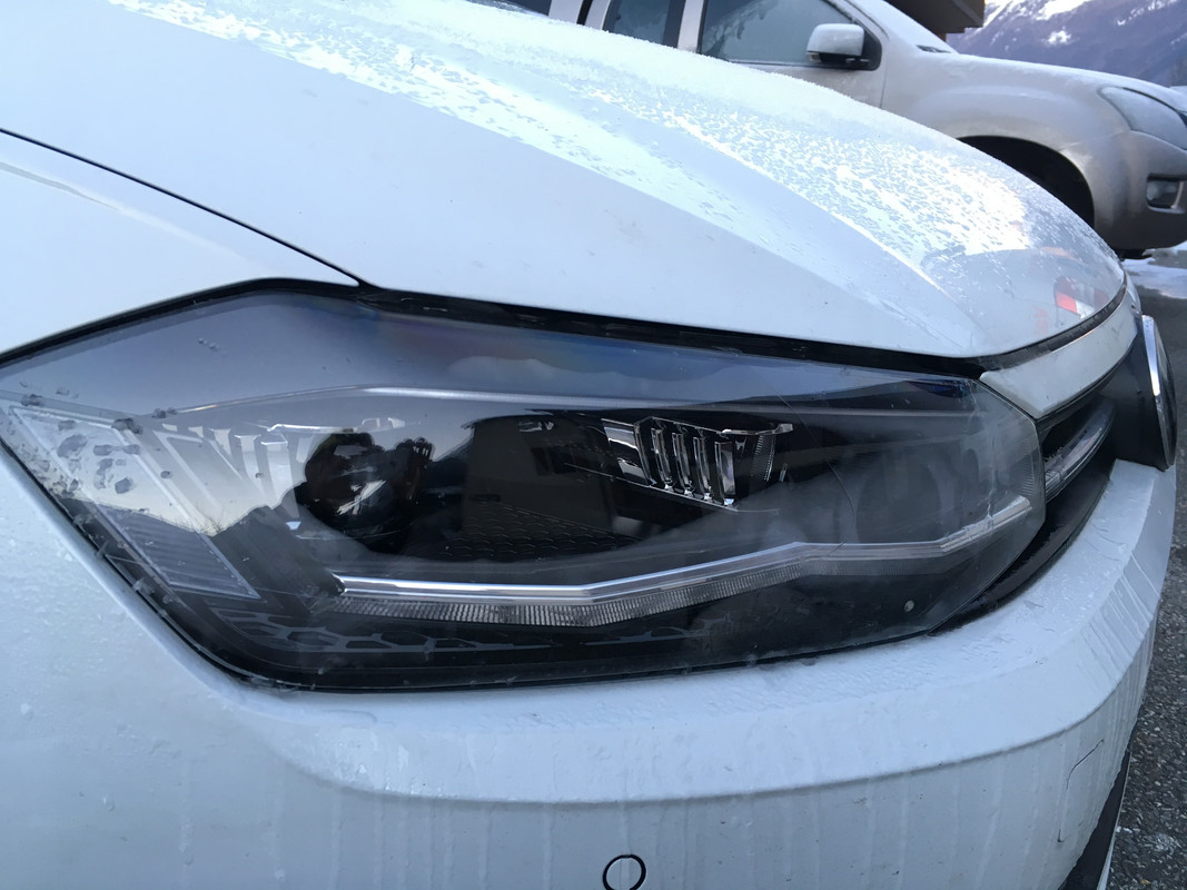

Pour les « inquiets » de la condensation voici de quoi vous rassurer. Même les OEM de la Polo en ont. Je vous passe les photos de mon T5 concernant ce phénomène tout à fait légitime.
Il est vrai que lorsque l’on achète un produit un peu cher, on s’inquiète pour pas grand chose mais, là, keep cool, c’est juste de la physique!

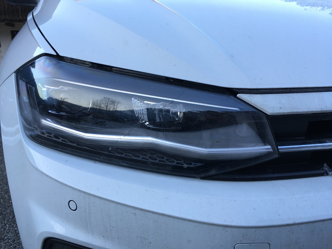

J’en remets une de la Polo prise avant-hier.
Polo, la calandre est une de ph2, pas sur que le logo VW de ph1 puisse aller dessus.

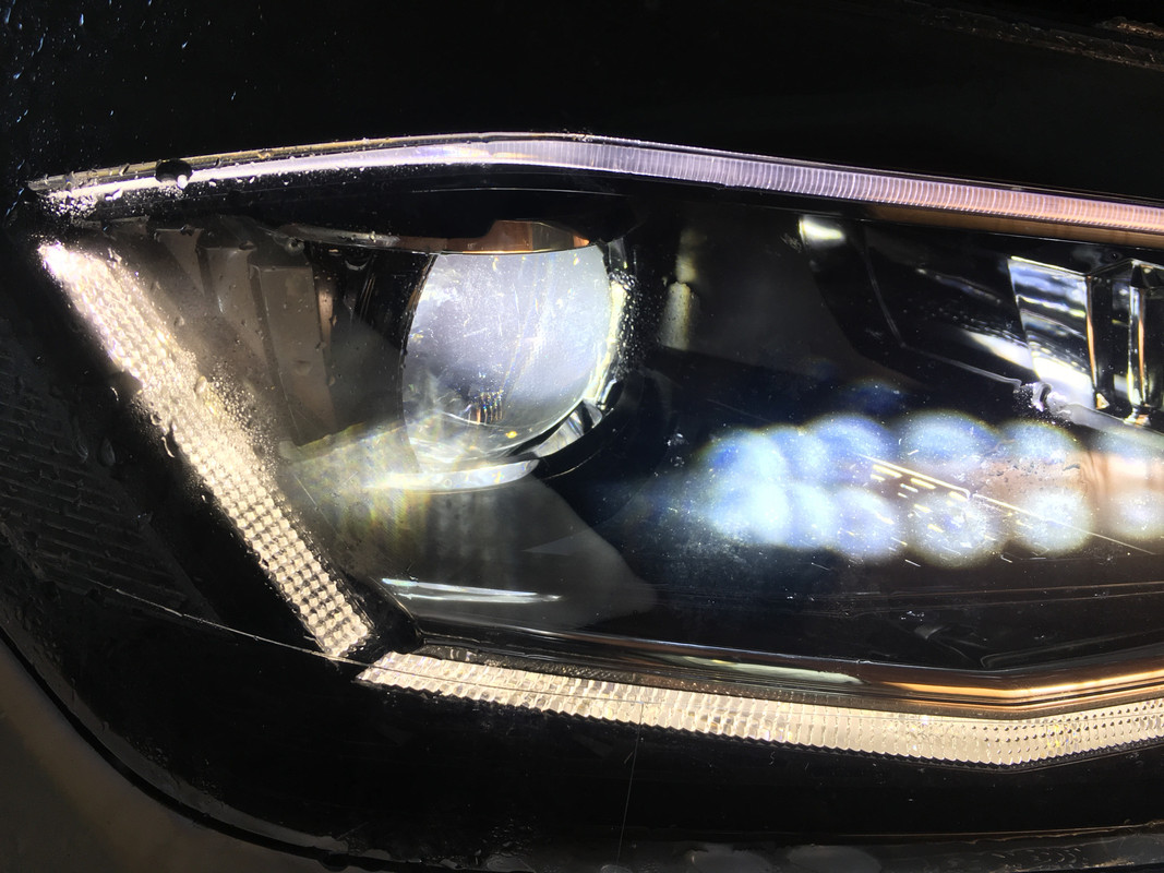

Golf GTI flambant neuve toute juste sortie de la concession. 15 min de trajet plus tard, arrivée dans le garage, j'avais de la buée dans les 2 optiques avant.
C'était encore plus prononcé que sur la photo de la polo.
