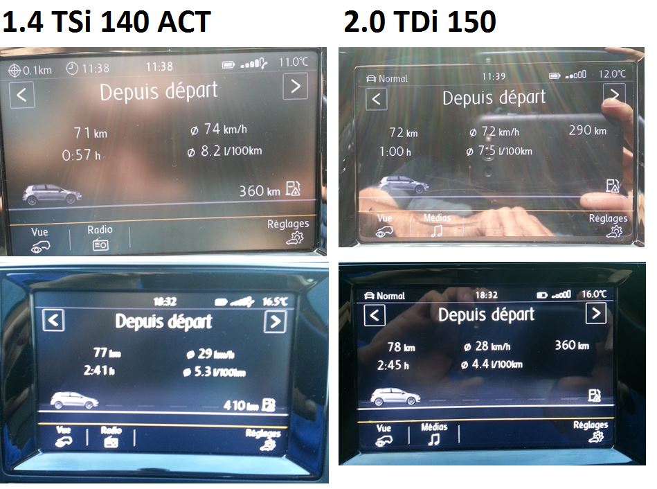

Pour te donner une comparaison réaliste, je te partage les essais que j'ai fait avec un autre membre du forum lors d'un rasso que nous avions réalisé sur les Savoie, une partie du parcours en speed et une partie en touriste.
La Golf essence c'est la mienne en 1.4 TSi ACT BM6 et le diesel est un 2.0 TDi 150, avec la pénalité du 4 Motion je l'accorde. Les 2 voitures sont chaussées en Durban 18".
En parcours speed, en données brutes, on obtient respectivement une autonomie de 610 km pour l'essence et 667 pour le diesel.
En parcours touriste, en données brutes, on obtient respectivement une autonomie de 943 km pour l'essence et 1136 pour le diesel.
La c'est la réalité, pas de trucage, si ça peu t'aider.
