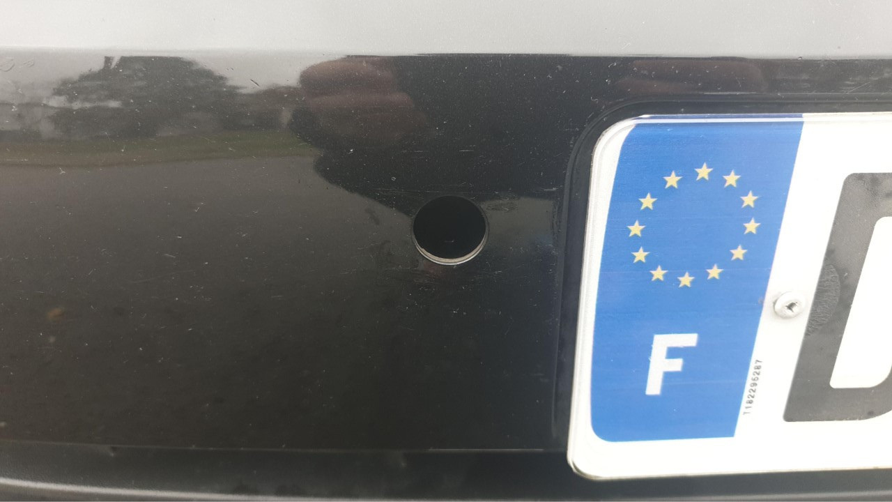

Mon pare-choc AV côté conducteur a été frotté par un autre véhicule. Le pare-choc est juste marqué très légèrement et le capteur de stationnement près de la plaque d'immatriculation est légèrement enfoncé de 3mm environ. Il fonctionne normalement.

Hier en lavant ma voiture et en passant ma main sur le capture, il s'est enfoncé comme montre la photo et je ne sais vraiment pas comment faire ?
Je voulais passer ma main en dessous mais impossible

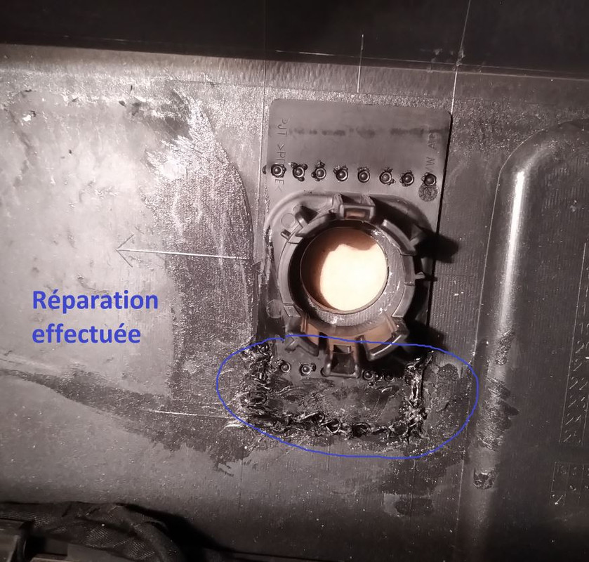

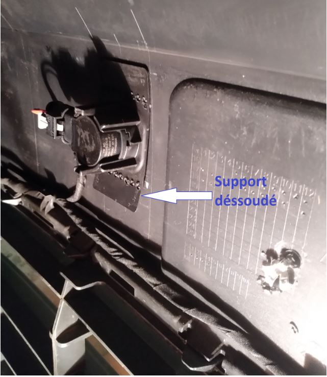

Il faut démonter le pare-choc, c'est ce que je viens de faire récemment. Pour moi, le capteur restait visible et je pensais au début que c'était seulement un cache qui était parti suite à un choc.
J'ai donc démonté le pare-choc et le capteur est inséré dans une fixation en plastique qui est soudée à l'intérieur du pare-choc. J'ai d'abord essayé de recoller à la super glu mais ça n'a pas suffit. Ensuite, j'ai refait une soudure (plastique sur plastique) avec un petit fer à souder. C'est moins joli que la soudure VW en usine mais je pense que c'est largement aussi solide !
