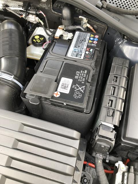

Pas de souci titi73, je compléterai le post quand je l'aurai reçue et mise en place avec une petite photo du rendu !
Grumpy
Messages : 726
Re: Batterie
Message par Grumpy »
Voilà la protection posée... elle n'est pas recouverte intégralement mais si ce modèle qui est conçu/préconisé par VW on va se dire que c'est mieux pour notre batterie et le véhicule!
Messages : 44441
Re: Batterie
Pour le même prix la version phase 1 fait mieux finie, dommage d'avoir supprimé le couvercle.
