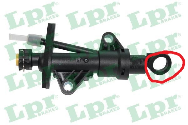

bonjour a vous comme dis dans le titre , je remplace mon émetteur d'embrayage sauf que je me retrouve bloqué avec une petite pièce comme un guide pour la goupille plastique dont je ne trouve pas la référence.
Si quelqu'un peut avoir cette référence , cette pièce se met sur l'émetteur , je met une photo et entoure en rouge ou se trouve cette piece.

Regardes ici pièce 26 (5Q0721543)

merci zzorglub , je vais regarder demain si je peux avoir ca au boulot .
