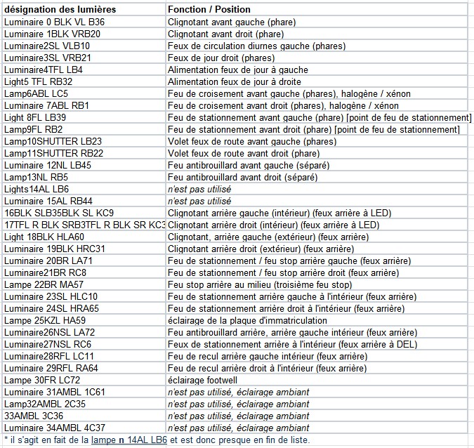

J'essaie de vous expliquer rapidement un problème que j'ai eu avec une golf que je viens d'acheter...
Quand je les eu il y avait les feux arriere qui avaient été coder dans tout les sens,
Clignotant à opposition de phase
Feux stop activer en permanence sur les feux extérieurs
Veilleuse qui clignote en opposition au Clignotant...
Ayant voulu y remettre d'origine avec vcds, j'ai voulu vérifier une lignes dans adaptation sur le calculateur 09 central électronique. En vérifiant cette ligne elle était bien a la bonne valeur soit 26 j'ai donc sauvé et depuis les feux arriere font n'importe quoi et ou ne marche même plus....
Je voie pas pourquoi depuis sa ne marche plus sachant que je n'ai pas changé la valeur.
Merci à ceux qui pourront m'aider 😀

J'ai modifié cette ligne là :
(10)-Leuchte2SL VLB10-Dimmwert CD 2
Je sais pas si sa peut t'aider.
Merci à toi 😀
Messages : 44439
Re: Problème codage feux arrière led golf 7 phase 1
Cette ligne correspond à Feux de circulation diurnes gauche (phares), donc le feux de jour U led coté conducteur, et sa valeur est normalement de 26 sur cette ligne CD2.
Voici les codages complets de ce leuchte :

Salut,tu trouveras ci-dessous l'intégralité des lignes d'éclairages AV + AR phase 1 sur équipement d'origine bloc avant xénon directionnel + antibrouillards avant + bloc arrière led. Je te joins aussi l'identification des lignes.
Si tu as des questions j'essaierai de t'aider, mais assure toi de faire une sauvegarde avant de trop bidouiller ;)

            Fehlerort mittleres Byte DTC-DFCC 5:
                4b
            Lichtfunktion A 5:
                Tagfahrlicht
            Lichtfunktion B 5:
                nicht aktiv
            Dimmwert AB 5:
                127
            Lichtansteuerung HD AB 5:
                always
            Lichtfunktion C 5:
                Standlicht allgemein (Schlusslicht, Positionslicht, Begrenzungslicht)
            Lichtfunktion D 5:
                Parklicht rechts
            Dimmwert CD 5:
                127
            Dimming Direction CD 5:
                maximize
            Lichtfunktion E 5:
                nicht aktiv
            Lichtfunktion F 5:
                nicht aktiv
            Dimmwert EF 5:
                0
            Dimming Direction EF 5:
                maximize
            Lichtfunktion G 5:
                nicht aktiv
            Lichtfunktion H 5:
                nicht aktiv
            Dimmwert GH 5:
                0
            Dimming Direction GH 5:
                maximize
        Leuchte6ABL LC5:
            Lasttyp 6:
                3 - Xenon Abblendlicht
            Lampendefektbitposition 6:
                36
            Fehlerort mittleres Byte DTC-DFCC 6:
                1a
            Lichtfunktion A 6:
                Abblendlicht links
            Lichtfunktion B 6:
                nicht aktiv
            Dimmwert AB 6:
                127
            Lichtansteuerung HD AB 6:
                always
            Lichtfunktion C 6:
                nicht aktiv
            Lichtfunktion D 6:
                nicht aktiv
            Dimmwert CD 6:
                0
            Dimming Direction CD 6:
                maximize
            Lichtfunktion E 6:
                nicht aktiv
            Lichtfunktion F 6:
                nicht aktiv
            Dimmwert EF 6:
                0
            Dimming Direction EF 6:
                maximize
            Lichtfunktion G 6:
                nicht aktiv
            Lichtfunktion H 6:
                nicht aktiv
            Dimmwert GH 6:
                0
            Dimming Direction GH 6:
                maximize
        Leuchte7ABL RB1:
            Lasttyp 7:
            Lampendefektbitposition 7:
                40
            Fehlerort mittleres Byte DTC-DFCC 7:
                1b
            Lichtfunktion A 7:
                Abblendlicht rechts
            Lichtfunktion B 7:
                nicht aktiv
            Dimmwert AB 7:
                127
            Lichtansteuerung HD AB 7:
                always
            Lichtfunktion C 7:
                nicht aktiv
            Lichtfunktion D 7:
                nicht aktiv
            Dimmwert CD 7:
                0
            Dimming Direction CD 7:
                maximize
            Lichtfunktion E 7:
                nicht aktiv
            Lichtfunktion F 7:
                nicht aktiv
            Dimmwert EF 7:
                0
            Dimming Direction EF 7:
                maximize
            Lichtfunktion G 7:
                nicht aktiv
            Lichtfunktion H 7:
                nicht aktiv
            Dimmwert GH 7:
                0
            Dimming Direction GH 7:
                maximize
        Leuchte8FL LB39:
            Lasttyp 8:
                36 - LED Kleinleistung
            Lampendefektbitposition 8:
                35
            Fehlerort mittleres Byte DTC-DFCC 8:
                26
            Lichtfunktion A 8:
            Lichtfunktion B 8:
                Parklicht links (beidseitiges Parklicht aktiviert li & re)
            Dimmwert AB 8:
                127
            Lichtansteuerung HD AB 8:
                always
            Lichtfunktion C 8:
                nicht aktiv
            Lichtfunktion D 8:
                nicht aktiv
            Dimmwert CD 8:
                0
            Dimming Direction CD 8:
                maximize
            Lichtfunktion E 8:
                nicht aktiv
            Lichtfunktion F 8:
                nicht aktiv
            Dimmwert EF 8:
                0
            Dimming Direction EF 8:
                maximize
            Lichtfunktion G 8:
                nicht aktiv
            Lichtfunktion H 8:
                nicht aktiv
            Dimmwert GH 8:
                0
            Dimming Direction GH 8:
                maximize
        Leuchte9FL RB2:
            Lasttyp 9:
            Lampendefektbitposition 9:
                3f
            Fehlerort mittleres Byte DTC-DFCC 9:
                27
            Lichtfunktion A 9:
            Lichtfunktion B 9:
                Parklicht rechts
            Dimmwert AB 9:
                127
            Lichtansteuerung HD AB 9:
                always
            Lichtfunktion C 9:
                nicht aktiv
            Lichtfunktion D 9:
                nicht aktiv
            Dimmwert CD 9:
                0
            Dimming Direction CD 9:
                maximize
            Lichtfunktion E 9:
                nicht aktiv
            Lichtfunktion F 9:
                nicht aktiv
            Dimmwert EF 9:
                0
            Dimming Direction EF 9:
                maximize
            Lichtfunktion G 9:
                nicht aktiv
            Lichtfunktion H 9:
                nicht aktiv
            Dimmwert GH 9:
                0
            Dimming Direction GH 9:
                maximize
        Leuchte10SHUTTER LB23:
            Lasttyp 10:
                2 - Shutter, Diagnosesensierung für 'LED low'
            Lampendefektbitposition 10:
                37
            Fehlerort mittleres Byte DTC-DFCC 10:
                1e
            Lichtfunktion A 10:
                Fernlicht links
            Lichtfunktion B 10:
                Lichthupe generell
            Dimmwert AB 10:
                127
            Lichtansteuerung HD AB 10:
                always
            Lichtfunktion C 10:
                nicht aktiv
            Lichtfunktion D 10:
                nicht aktiv
            Dimmwert CD 10:
                0
            Dimming Direction CD 10:
                maximize
            Lichtfunktion E 10:
                nicht aktiv
            Lichtfunktion F 10:
                nicht aktiv
            Dimmwert EF 10:
                0
            Dimming Direction EF 10:
                maximize
            Lichtfunktion G 10:
                nicht aktiv
            Lichtfunktion H 10:
                nicht aktiv
            Dimmwert GH 10:
                0
            Dimming Direction GH 10:
                maximize
        Leuchte11SHUTTER RB22:
            Lasttyp 11:
            Lampendefektbitposition 11:
                41
            Fehlerort mittleres Byte DTC-DFCC 11:
                1f
            Lichtfunktion A 11:
                Fernlicht rechts
            Lichtfunktion B 11:
                Lichthupe generell
            Dimmwert AB 11:
                127
            Lichtansteuerung HD AB 11:
                always
            Lichtfunktion C 11:
                nicht aktiv
            Lichtfunktion D 11:
                nicht aktiv
            Dimmwert CD 11:
                0
            Dimming Direction CD 11:
                maximize
            Lichtfunktion E 11:
                nicht aktiv
            Lichtfunktion F 11:
                nicht aktiv
            Dimmwert EF 11:
                0
            Dimming Direction EF 11:
                maximize
            Lichtfunktion G 11:
                nicht aktiv
            Lichtfunktion H 11:
                nicht aktiv
            Dimmwert GH 11:
                0
            Dimming Direction GH 11:
                maximize
        Leuchte12NL LB45:
            Lasttyp 12:
                10 - allgemeine Scheinwerfer
            Lampendefektbitposition 12:
                38
            Fehlerort mittleres Byte DTC-DFCC 12:
                22
            Lichtfunktion A 12:
                Nebellicht links
            Lichtfunktion B 12:
                Lichthupe generell
            Dimmwert AB 12:
                100
            Lichtansteuerung HD AB 12:
                always
            Lichtfunktion C 12:
                nicht aktiv
            Lichtfunktion D 12:
                nicht aktiv
            Dimmwert CD 12:
                0
            Dimming Direction CD 12:
                maximize
            Lichtfunktion E 12:
                nicht aktiv
            Lichtfunktion F 12:
                nicht aktiv
            Dimmwert EF 12:
                0
            Dimming Direction EF 12:
                maximize
            Lichtfunktion G 12:
                nicht aktiv
            Lichtfunktion H 12:
                nicht aktiv
            Dimmwert GH 12:
                0
            Dimming Direction GH 12:
                maximize
        Leuchte13NL RB5:
            Lasttyp 13:
            Lampendefektbitposition 13:
                42
            Fehlerort mittleres Byte DTC-DFCC 13:
                23
            Lichtfunktion A 13:
                Nebellicht rechts
            Lichtfunktion B 13:
                Lichthupe generell
            Dimmwert AB 13:
                100
            Lichtansteuerung HD AB 13:
                always
            Lichtfunktion C 13:
                nicht aktiv
            Lichtfunktion D 13:
                nicht aktiv
            Dimmwert CD 13:
                0
            Dimming Direction CD 13:
                maximize
            Lichtfunktion E 13:
                nicht aktiv
            Lichtfunktion F 13:
                nicht aktiv
            Dimmwert EF 13:
                0
            Dimming Direction EF 13:
                maximize
            Lichtfunktion G 13:
                nicht aktiv
            Lichtfunktion H 13:
                nicht aktiv
            Dimmwert GH 13:
                0
            Dimming Direction GH 13:
                maximize
        Leuchten14AL LB6:
            Lasttyp 14:
                pas actif(ve)
            Lampendefektbitposition 14:
                0
            Fehlerort mittleres Byte DTC-DFCC 14:
                0
            Lichtfunktion A 14:
                nicht aktiv
            Lichtfunktion B 14:
                nicht aktiv
            Dimmwert AB 14:
                0
            Lichtansteuerung HD AB 14:
                always
            Lichtfunktion C 14:
                nicht aktiv
            Lichtfunktion D 14:
                nicht aktiv
            Dimmwert CD 14:
                0
            Dimming Direction CD 14:
                maximize
            Lichtfunktion E 14:
                nicht aktiv
            Lichtfunktion F 14:
                nicht aktiv
            Dimmwert EF 14:
                0
            Dimming Direction EF 14:
                maximize
            Lichtfunktion G 14:
                nicht aktiv
            Lichtfunktion H 14:
                nicht aktiv
            Dimmwert GH 14:
                0
            Dimming Direction GH 14:
                maximize
        Leuchte15AL RB44:
            Lasttyp 15:
                pas actif(ve)
            Lampendefektbitposition 15:
                0
            Fehlerort mittleres Byte DTC-DFCC 15:
                0
            Lichtfunktion A 15:
                nicht aktiv
            Lichtfunktion B 15:
                nicht aktiv
            Dimmwert AB 15:
                0
            Lichtansteuerung HD AB 15:
                always
            Lichtfunktion C 15:
                nicht aktiv
            Lichtfunktion D 15:
                nicht aktiv
            Dimmwert CD 15:
                0
            Dimming Direction CD 15:
                maximize
            Lichtfunktion E 15:
                nicht aktiv
            Lichtfunktion F 15:
                nicht aktiv
            Dimmwert EF 15:
                0
            Dimming Direction EF 15:
                maximize
            Lichtfunktion G 15:
                nicht aktiv
            Lichtfunktion H 15:
                nicht aktiv
            Dimmwert GH 15:
                0
            Dimming Direction GH 15:
                maximize
        Leuchte16BLK SLB35BLK SL KC9:
            Lasttyp 16:
                37 - allgemeine LED bis 12W
            Lampendefektbitposition 16:
                0
            Fehlerort mittleres Byte DTC-DFCC 16:
                41
            Lichtfunktion A 16:
                Blinken links Hellphase
            Lichtfunktion B 16:
                nicht aktiv
            Dimmwert AB 16:
                100
            Lichtansteuerung HD AB 16:
                only_if_closed
            Lichtfunktion C 16:
                nicht aktiv
            Lichtfunktion D 16:
                nicht aktiv
            Dimmwert CD 16:
                0
            Dimming Direction CD 16:
                maximize
            Lichtfunktion E 16:
                nicht aktiv
            Lichtfunktion F 16:
                nicht aktiv
            Dimmwert EF 16:
                0
            Dimming Direction EF 16:
                maximize
            Lichtfunktion G 16:
                nicht aktiv
            Lichtfunktion H 16:
                nicht aktiv
            Dimmwert GH 16:
                0
            Dimming Direction GH 16:
                maximize
        Leuchte17TFL R BLK SRB3TFL R BLK SR KC3:
            Lasttyp 17:
            Lampendefektbitposition 17:
                0
            Fehlerort mittleres Byte DTC-DFCC 17:
                42
            Lichtfunktion A 17:
                Blinken rechts Hellphase
            Lichtfunktion B 17:
                nicht aktiv
            Dimmwert AB 17:
                100
            Lichtansteuerung HD AB 17:
                only_if_closed
            Lichtfunktion C 17:
                nicht aktiv
            Lichtfunktion D 17:
                nicht aktiv
            Dimmwert CD 17:
                0
            Dimming Direction CD 17:
                maximize
            Lichtfunktion E 17:
                nicht aktiv
            Lichtfunktion F 17:
                nicht aktiv
            Dimmwert EF 17:
                0
            Dimming Direction EF 17:
                maximize
            Lichtfunktion G 17:
                nicht aktiv
            Lichtfunktion H 17:
                nicht aktiv
            Dimmwert GH 17:
                0
            Dimming Direction GH 17:
                maximize
        Leuchte18BLK HLA60:
            Lasttyp 18:
                38 - LED Blinkleuchten
            Lampendefektbitposition 18:
                8
            Fehlerort mittleres Byte DTC-DFCC 18:
                16
            Lichtfunktion A 18:
            Lichtfunktion B 18:
                nicht aktiv
            Dimmwert AB 18:
                100
            Lichtansteuerung HD AB 18:
                always
            Lichtfunktion C 18:
                nicht aktiv
            Lichtfunktion D 18:
                nicht aktiv
            Dimmwert CD 18:
                0
            Dimming Direction CD 18:
                maximize
            Lichtfunktion E 18:
                nicht aktiv
            Lichtfunktion F 18:
                nicht aktiv
            Dimmwert EF 18:
                0
            Dimming Direction EF 18:
                maximize
            Lichtfunktion G 18:
                nicht aktiv
            Lichtfunktion H 18:
                nicht aktiv
            Dimmwert GH 18:
                0
            Dimming Direction GH 18:
                maximize
        Leuchte19BLK HRC31:
            Lasttyp 19:
            Lampendefektbitposition 19:
                18
            Fehlerort mittleres Byte DTC-DFCC 19:
                18
            Lichtfunktion A 19:
            Lichtfunktion B 19:
                nicht aktiv
            Dimmwert AB 19:
                100
            Lichtansteuerung HD AB 19:
                always
            Lichtfunktion C 19:
                nicht aktiv
            Lichtfunktion D 19:
                nicht aktiv
            Dimmwert CD 19:
                0
            Dimming Direction CD 19:
                maximize
            Lichtfunktion E 19:
                nicht aktiv
            Lichtfunktion F 19:
                nicht aktiv
            Dimmwert EF 19:
                0
            Dimming Direction EF 19:
                maximize
            Lichtfunktion G 19:
                nicht aktiv
            Lichtfunktion H 19:
                nicht aktiv
            Dimmwert GH 19:
                0
            Dimming Direction GH 19:
                maximize
        Leuchte20BR LA71:
            Lasttyp 20:
                34 - LED Bremsleuchten
            Lampendefektbitposition 20:
                10
            Fehlerort mittleres Byte DTC-DFCC 20:
                39
            Lichtfunktion A 20:
                Bremslicht
            Lichtfunktion B 20:
                nicht aktiv
            Dimmwert AB 20:
                100
            Lichtansteuerung HD AB 20:
                always
            Lichtfunktion C 20:
            Lichtfunktion D 20:
            Dimmwert CD 20:
                10
            Dimming Direction CD 20:
                maximize
            Lichtfunktion E 20:
                nicht aktiv
            Lichtfunktion F 20:
                nicht aktiv
            Dimmwert EF 20:
                0
            Dimming Direction EF 20:
                maximize
            Lichtfunktion G 20:
                nicht aktiv
            Lichtfunktion H 20:
                nicht aktiv
            Dimmwert GH 20:
                0
            Dimming Direction GH 20:
                maximize
        Leuchte21BR RC8:
            Lasttyp 21:
            Lampendefektbitposition 21:
                20
            Fehlerort mittleres Byte DTC-DFCC 21:
                3a
            Lichtfunktion A 21:
                Bremslicht
            Lichtfunktion B 21:
                nicht aktiv
            Dimmwert AB 21:
                100
            Lichtansteuerung HD AB 21:
                always
            Lichtfunktion C 21:
            Lichtfunktion D 21:
                Parklicht rechts
            Dimmwert CD 21:
                10
            Dimming Direction CD 21:
                maximize
            Lichtfunktion E 21:
                nicht aktiv
            Lichtfunktion F 21:
                nicht aktiv
            Dimmwert EF 21:
                0
            Dimming Direction EF 21:
                maximize
            Lichtfunktion G 21:
                nicht aktiv
            Lichtfunktion H 21:
                nicht aktiv
            Dimmwert GH 21:
                0
            Dimming Direction GH 21:
                maximize
        Leuchte22BR MA57:
            Lasttyp 22:
                42 - LED dritte Bremsleuchte
            Lampendefektbitposition 22:
                29
            Fehlerort mittleres Byte DTC-DFCC 22:
                2c
            Lichtfunktion A 22:
                Bremslicht
            Lichtfunktion B 22:
                Coming Home oder Leaving Home aktiv
            Dimmwert AB 22:
                100
            Lichtansteuerung HD AB 22:
                always
            Lichtfunktion C 22:
                nicht aktiv
            Lichtfunktion D 22:
                nicht aktiv
            Dimmwert CD 22:
                0
            Dimming Direction CD 22:
                maximize
            Lichtfunktion E 22:
                nicht aktiv
            Lichtfunktion F 22:
                nicht aktiv
            Dimmwert EF 22:
                0
            Dimming Direction EF 22:
                maximize
            Lichtfunktion G 22:
                nicht aktiv
            Lichtfunktion H 22:
                nicht aktiv
            Dimmwert GH 22:
                0
            Dimming Direction GH 22:
                maximize
        Leuchte23SL HLC10:
            Lasttyp 23:
            Lampendefektbitposition 23:
                0
            Fehlerort mittleres Byte DTC-DFCC 23:
                0
            Lichtfunktion A 23:
                Bremslicht
            Lichtfunktion B 23:
                nicht aktiv
            Dimmwert AB 23:
                100
            Lichtansteuerung HD AB 23:
                always
            Lichtfunktion C 23:
            Lichtfunktion D 23:
            Dimmwert CD 23:
                10
            Dimming Direction CD 23:
                maximize
            Lichtfunktion E 23:
                Blinken links aktiv (beide Phasen)
            Lichtfunktion F 23:
                nicht aktiv
            Dimmwert EF 23:
                0
            Dimming Direction EF 23:
                minimize
            Lichtfunktion G 23:
                nicht aktiv
            Lichtfunktion H 23:
                nicht aktiv
            Dimmwert GH 23:
                0
            Dimming Direction GH 23:
                maximize
        Leuchte24SL HRA65:
            Lasttyp 24:
            Lampendefektbitposition 24:
                0
            Fehlerort mittleres Byte DTC-DFCC 24:
                0
            Lichtfunktion A 24:
                Bremslicht
            Lichtfunktion B 24:
                nicht aktiv
            Dimmwert AB 24:
                100
            Lichtansteuerung HD AB 24:
                always
            Lichtfunktion C 24:
            Lichtfunktion D 24:
                Parklicht rechts
            Dimmwert CD 24:
                10
            Dimming Direction CD 24:
                maximize
            Lichtfunktion E 24:
                Blinken rechts aktiv (beide Phasen)
            Lichtfunktion F 24:
                nicht aktiv
            Dimmwert EF 24:
                0
            Dimming Direction EF 24:
                minimize
            Lichtfunktion G 24:
                nicht aktiv
            Lichtfunktion H 24:
                nicht aktiv
            Dimmwert GH 24:
                0
            Dimming Direction GH 24:
                maximize
        Leuchte25KZL HA59:
            Lasttyp 25:
                43 - allgemeine LED
            Lampendefektbitposition 25:
                28
            Fehlerort mittleres Byte DTC-DFCC 25:
                30
            Lichtfunktion A 25:
            Lichtfunktion B 25:
                nicht aktiv
            Dimmwert AB 25:
                127
            Lichtansteuerung HD AB 25:
                always
            Lichtfunktion C 25:
                nicht aktiv
            Lichtfunktion D 25:
                nicht aktiv
            Dimmwert CD 25:
                0
            Dimming Direction CD 25:
                maximize
            Lichtfunktion E 25:
                nicht aktiv
            Lichtfunktion F 25:
                nicht aktiv
            Dimmwert EF 25:
                0
            Dimming Direction EF 25:
                maximize
            Lichtfunktion G 25:
                nicht aktiv
            Lichtfunktion H 25:
                nicht aktiv
            Dimmwert GH 25:
                0
            Dimming Direction GH 25:
                maximize
        Leuchte26NSL LA72:
            Lasttyp 26:
                1 - LED Tagfahrlichtmodul Versorgung
            Lampendefektbitposition 26:
                c
            Fehlerort mittleres Byte DTC-DFCC 26:
                2e
            Lichtfunktion A 26:
                Nebelschlusslicht wenn kein Anhaenger gesteckt und Rechtsverkehr
            Lichtfunktion B 26:
                nicht aktiv
            Dimmwert AB 26:
                63
            Lichtansteuerung HD AB 26:
                only_if_closed
            Lichtfunktion C 26:
                nicht aktiv
            Lichtfunktion D 26:
                nicht aktiv
            Dimmwert CD 26:
                0
            Dimming Direction CD 26:
                maximize
            Lichtfunktion E 26:
                nicht aktiv
            Lichtfunktion F 26:
                nicht aktiv
            Dimmwert EF 26:
                0
            Dimming Direction EF 26:
                maximize
            Lichtfunktion G 26:
                nicht aktiv
            Lichtfunktion H 26:
                nicht aktiv
            Dimmwert GH 26:
                0
            Dimming Direction GH 26:
                maximize
        Leuchte27NSL RC6:
            Lasttyp 27:
                32 - allgemeine LED bis 12W
            Lampendefektbitposition 27:
                1a
            Fehlerort mittleres Byte DTC-DFCC 27:
                2a
            Lichtfunktion A 27:
            Lichtfunktion B 27:
            Dimmwert AB 27:
                10
            Lichtansteuerung HD AB 27:
                only_if_closed
            Lichtfunktion C 27:
                Bremslicht
            Lichtfunktion D 27:
                nicht aktiv
            Dimmwert CD 27:
                100
            Dimming Direction CD 27:
                maximize
            Lichtfunktion E 27:
                nicht aktiv
            Lichtfunktion F 27:
                nicht aktiv
            Dimmwert EF 27:
                0
            Dimming Direction EF 27:
                maximize
            Lichtfunktion G 27:
                nicht aktiv
            Lichtfunktion H 27:
                nicht aktiv
            Dimmwert GH 27:
                0
            Dimming Direction GH 27:
                maximize
        Leuchte28RFL LC11:
            Lasttyp 28:
                9 - allgemeine Glühlampe 27W, auch H15
            Lampendefektbitposition 28:
                b
            Fehlerort mittleres Byte DTC-DFCC 28:
                31
            Lichtfunktion A 28:
                Rueckfahrlicht
            Lichtfunktion B 28:
                nicht aktiv
            Dimmwert AB 28:
                86
            Lichtansteuerung HD AB 28:
                only_if_closed
            Lichtfunktion C 28:
                nicht aktiv
            Lichtfunktion D 28:
                nicht aktiv
            Dimmwert CD 28:
                0
            Dimming Direction CD 28:
                maximize
            Lichtfunktion E 28:
                nicht aktiv
            Lichtfunktion F 28:
                nicht aktiv
            Dimmwert EF 28:
                0
            Dimming Direction EF 28:
                maximize
            Lichtfunktion G 28:
                nicht aktiv
            Lichtfunktion H 28:
                nicht aktiv
            Dimmwert GH 28:
                0
            Dimming Direction GH 28:
                maximize
        Leuchte29RFL RA64:
            Lasttyp 29:
            Lampendefektbitposition 29:
                1b
            Fehlerort mittleres Byte DTC-DFCC 29:
                32
            Lichtfunktion A 29:
                Rueckfahrlicht
            Lichtfunktion B 29:
                nicht aktiv
            Dimmwert AB 29:
                86
            Lichtansteuerung HD AB 29:
                only_if_closed
            Lichtfunktion C 29:
                nicht aktiv
            Lichtfunktion D 29:
                nicht aktiv
            Dimmwert CD 29:
                0
            Dimming Direction CD 29:
                maximize
            Lichtfunktion E 29:
                nicht aktiv
            Lichtfunktion F 29:
                nicht aktiv
            Dimmwert EF 29:
                0
            Dimming Direction EF 29:
                maximize
            Lichtfunktion G 29:
                nicht aktiv
            Lichtfunktion H 29:
                nicht aktiv
            Dimmwert GH 29:
                0
            Dimming Direction GH 29:
                maximize
        Leuchte30FR LC72:
            Lasttyp 30:
            Lampendefektbitposition 30:
                0
            Fehlerort mittleres Byte DTC-DFCC 30:
                2
            Lichtfunktion A 30:
                Fussraumlicht
            Lichtfunktion B 30:
                nicht aktiv
            Dimmwert AB 30:
                89
            Lichtansteuerung HD AB 30:
                always
            Lichtfunktion C 30:
                nicht aktiv
            Lichtfunktion D 30:
                nicht aktiv
            Dimmwert CD 30:
                0
            Dimming Direction CD 30:
                maximize
            Lichtfunktion E 30:
                nicht aktiv
            Lichtfunktion F 30:
                nicht aktiv
            Dimmwert EF 30:
                0
            Dimming Direction EF 30:
                maximize
            Lichtfunktion G 30:
                nicht aktiv
            Lichtfunktion H 30:
                nicht aktiv
            Dimmwert GH 30:
                0
            Dimming Direction GH 30:
                maximize
        Leuchte31AMBL 1C61:
            Lasttyp 31:
                pas actif(ve)
            Lampendefektbitposition 31:
                0
            Fehlerort mittleres Byte DTC-DFCC 31:
                0
            Lichtfunktion A 31:
                nicht aktiv
            Lichtfunktion B 31:
                nicht aktiv
            Dimmwert AB 31:
                0
            Lichtansteuerung HD AB 31:
                always
            Lichtfunktion C 31:
                nicht aktiv
            Lichtfunktion D 31:
                nicht aktiv
            Dimmwert CD 31:
                0
            Dimming Direction CD 31:
                maximize
            Lichtfunktion E 31:
                nicht aktiv
            Lichtfunktion F 31:
                nicht aktiv
            Dimmwert EF 31:
                0
            Dimming Direction EF 31:
                maximize
            Lichtfunktion G 31:
                nicht aktiv
            Lichtfunktion H 31:
                nicht aktiv
            Dimmwert GH 31:
                0
            Dimming Direction GH 31:
                maximize
        Leuchte32AMBL 2C35:
            Lasttyp 32:
                pas actif(ve)
            Lampendefektbitposition 32:
                0
            Fehlerort mittleres Byte DTC-DFCC 32:
                0
            Lichtfunktion A 32:
                nicht aktiv
            Lichtfunktion B 32:
                nicht aktiv
            Dimmwert AB 32:
                0
            Lichtansteuerung HD AB 32:
                always
            Lichtfunktion C 32:
                nicht aktiv
            Lichtfunktion D 32:
                nicht aktiv
            Dimmwert CD 32:
                0
            Dimming Direction CD 32:
                maximize
            Lichtfunktion E 32:
                nicht aktiv
            Lichtfunktion F 32:
                nicht aktiv
            Dimmwert EF 32:
                0
            Dimming Direction EF 32:
                maximize
            Lichtfunktion G 32:
                nicht aktiv
            Lichtfunktion H 32:
                nicht aktiv
            Dimmwert GH 32:
                0
            Dimming Direction GH 32:
                maximize
        Leuchte33AMBL 3C36:
            Lasttyp 33:
                pas actif(ve)
            Lampendefektbitposition 33:
                0
            Fehlerort mittleres Byte DTC-DFCC 33:
                0
            Lichtfunktion A 33:
                nicht aktiv
            Lichtfunktion B 33:
                nicht aktiv
            Dimmwert AB 33:
                0
            Lichtansteuerung HD AB 33:
                always
            Lichtfunktion C 33:
                nicht aktiv
            Lichtfunktion D 33:
                nicht aktiv
            Dimmwert CD 33:
                0
            Dimming Direction CD 33:
                maximize
            Lichtfunktion E 33:
                nicht aktiv
            Lichtfunktion F 33:
                nicht aktiv
            Dimmwert EF 33:
                0
            Dimming Direction EF 33:
                maximize
            Lichtfunktion G 33:
                nicht aktiv
            Lichtfunktion H 33:
                nicht aktiv
            Dimmwert GH 33:
                0
            Dimming Direction GH 33:
                maximize
        Leuchte34AMBL 4C37:
            Lasttyp 34:
                pas actif(ve)
            Lampendefektbitposition 34:
                0
            Fehlerort mittleres Byte DTC-DFCC 34:
                0
            Lichtfunktion A 34:
                nicht aktiv
            Lichtfunktion B 34:
                nicht aktiv
            Dimmwert AB 34:
                0
            Lichtansteuerung HD AB 34:
                always
            Lichtfunktion C 34:
                nicht aktiv
            Lichtfunktion D 34:
                nicht aktiv
            Dimmwert CD 34:
                0
            Dimming Direction CD 34:
                maximize
            Lichtfunktion E 34:
                nicht aktiv
            Lichtfunktion F 34:
                nicht aktiv
            Dimmwert EF 34:
                0
            Dimming Direction EF 34:
                maximize
            Lichtfunktion G 34:
                nicht aktiv
            Lichtfunktion H 34:
                nicht aktiv
            Dimmwert GH 34:
                0
            Dimming Direction GH 34:
                maximize
