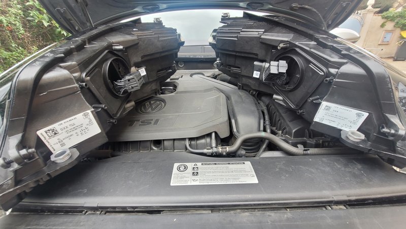

Bonsoir,
Comme j'expliquais lors de ma présentation, je me suis récemment fait voler mes phares full led.
J'ai reçu aujourd'hui les phares commandés sur "OSCARO" avec les références données suite à un devis chez Volkswagen.
Le souci que je rencontre est qu'il y a 3 fiches sur le phare et que j'en ai qu'un de dispo a priori...
Si quelqu'un a compris ma problématique, peut-il m'aiguiller svp
Je ne suis surement pas au bon endroit pour cette question, du coup si vous pouvez aussi m'expliquer... :pleure:

Les deux autres connecteurs sont pour les modules qui ne sont pas vendus avec le phare.
Une prise, celle avec le joint rose, est pour raccorder à la voiture.
Les autres, il te faut racheter les modules.

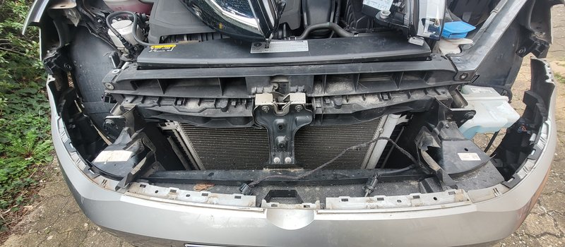

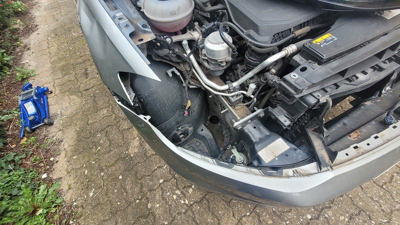

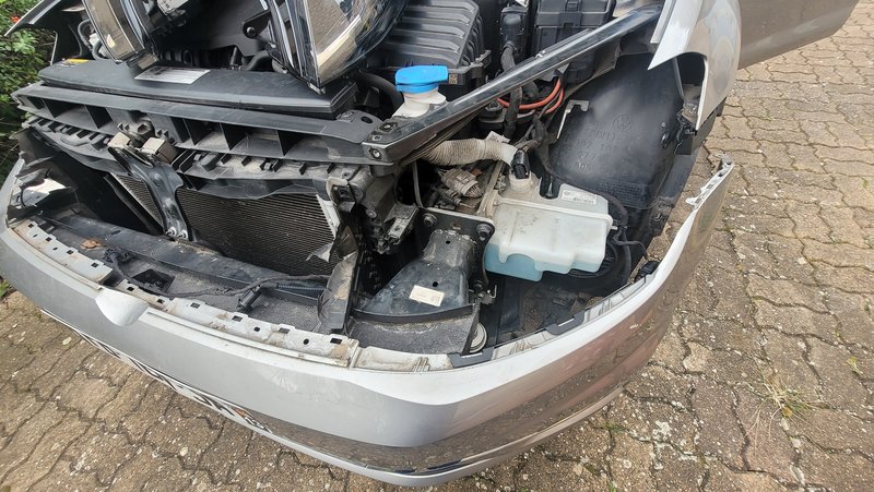

Grosso modo voici l'état actuel après le vol. Plus de calandre, plus de radar front assist, support sonde de température extérieure cassé et seulement 2 fiches au niveau des phares. Pas de coupure visible au niveau des câbles.

Comme déjà dit, il te manque ces deux boitiers sans lesquels tes phares ne marcheront pas.
Tu en as deux sur chaque phare, un sur le coté et un en dessous.
La troisième prise, c'est là ou tu branches ton phare avec la voiture.

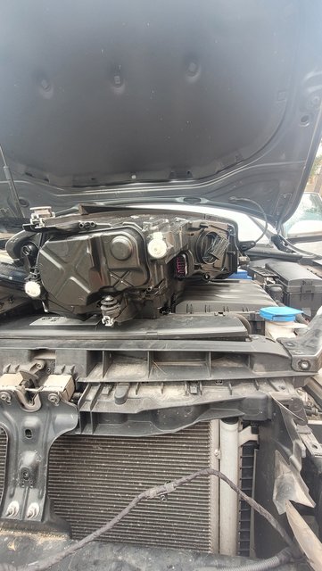

Bonsoir,
De retour après avoir eu quelque galères pour avoir toutes les pièces. Phares posés ce jour et que les plein phares allumés...j'en peux plus je vous avoue. Les ballast sont neufs. Defaut AFS, clignotants non fonctionnels bref je pense à mon humble avis qu'il va falloir coder. J'ai donc acheté VCDS. Comme vous l'avez compris je suis néophyte dans ce genre de problèmes. Y'a t-il une personne qui pourrait m'aider svp. ?
