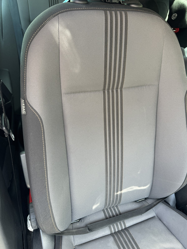

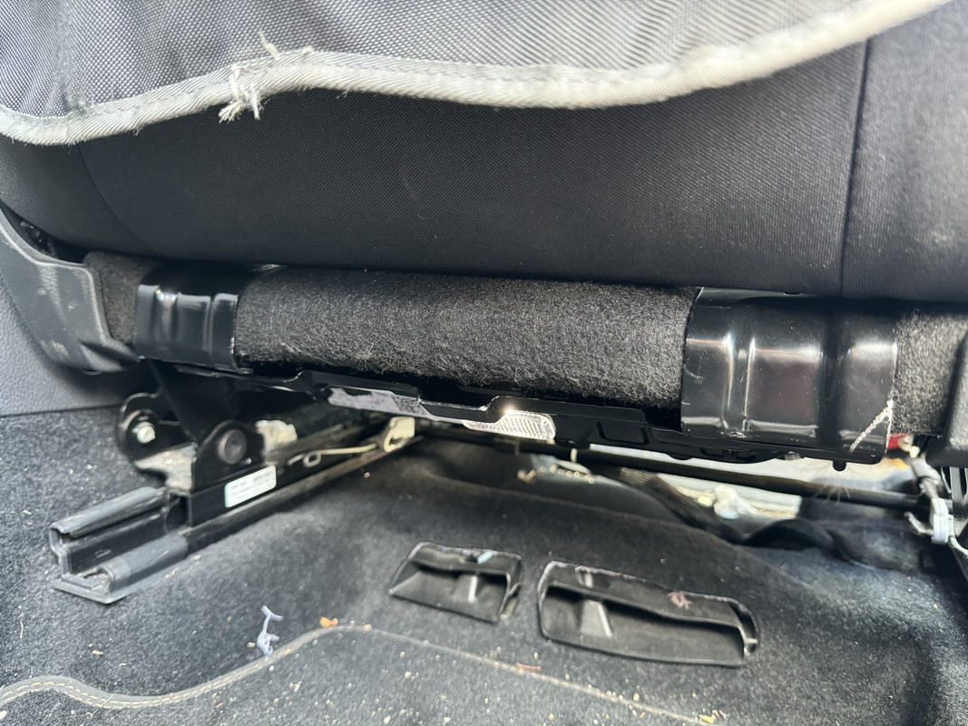

Avancer le siège vers l’avant au maximum et le relever
Placer les deux écrous rapide dans les trous carré

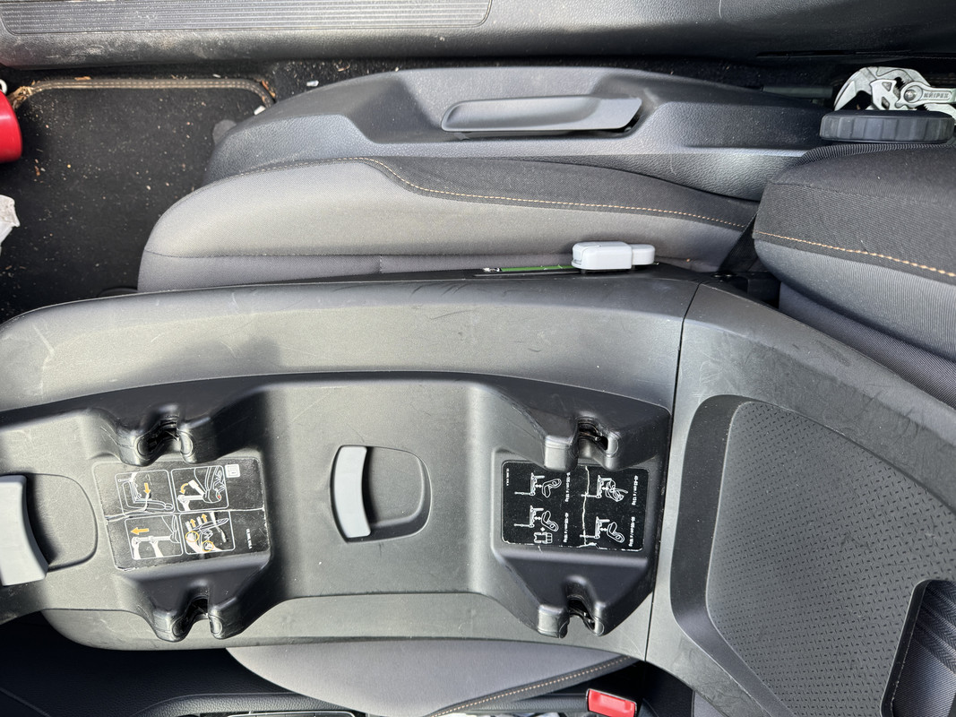

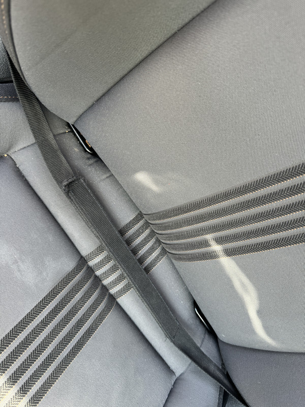

Placer le support comme sur la photo
Utiliser un sert joint pour serrer le support sur le siège et aligner les trous, prefixer à la main la première vis
Prefixer la deuxième vis et serrer le tout sans forcer comme un dingue.
Vous voilà avec une option supplémentaire pour ~100€ et une facilité pour madame
NE PAS OUBLIER DE DÉSACTIVER L AIRBAG PASSAGER LORSQUE LE COSI EST SUR LE SIÈGE PASSAGER!!!!!!
