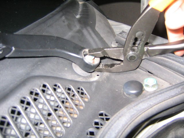

Perso j’aurais démonter baie de pare brise regarder si les évacuations sont pas boucher et sur la prise du moteur d’essuie-glace j’aurais brancher le multimètre histoire de voir si la commande ce fait bien jusqu’au moteur ou pas.
Comme sa tu serais fixée si ces ton moteur qui bug ou si ces la commande
Sa prend 30min a tout casser
Bon courage 😊
Messages : 44505
Re: Essuie glace avant ne se déclenchent pas
Bonne idée, mais il faut un extracteur pour sortir les bras d'essuie-glace ou c'est accessible sans les sortir ?
Famous76
Messages : 9
Inscription : 16 janv. 2023, 10:01
Voiture : Golf 7
Message par Famous76 »
Oui ces vrais qu’il faut un extracteur mais si ont veux être équipées de la tête au pied sa coûte chère
Personnellement j’ai une pince multiprise facom
Je desserrer l’écrou quasi à fond je resserre d’un tours je mais la pince bien au centre de l’écrou en verticale et je viens bien au pied de l’axes du bras
Si sa était démonter y’a pas longtemps sa viens direct
Si ces un peut lointain tu force un peu sa viens direct
Attention au pare brise voilà tout :D
Si ces pas explicites je fait une photo ce soir

Je suis preneur d'une photo :Merci:
Golf VII 1.4 TSI ACT 150 BLUEMOTION TECHNOLOGY LOUNGE - reprog E85 / SP
Famous76
Messages : 9
Voiture : Golf 7
Reuh , je suis sur la route petite pause , j’ai trouver sa sur le net si tu voulez faire sa se soir
