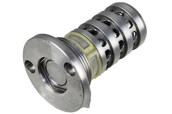

Regarde du coté de la soupape de commande du déphaseur d'arbre à came, si elle est cassé cela provoque un claquement, cette soupape est situé derrière le capteur AAC, ça aurait du sens de les vérifier vu que si tu débranche le capteur le bruit disparait... ( attention , il faut un outil spécifique pour les démonter et le pas de vis est inversé )

Après plusieurs recherches j’ai entendu parler de ces soupapes de commande , je les est donc commandé et changer hier .
Effectivement une des deux était H.S ( le " ressort " été bloqué en position fermé ) .
D’où le bruit de claquement ..
Après avoir fais le montage et supprimé les defaults , démarrage de la voiture et terminé plus de bruit !
Merci de ta réponse 🙏
Problème résolu !

Il faut démonter ces deux petits capteur ( déphaseur ) et les soupapes de commande ce trouve juste derrière .
Après comme dis plus haut ⚠️ il faut une douille spécifique pour les démonter et ce démonte en sens inverse ⚠️

Salut @Ludovic62 tu a juste besoin de retirer les déphaseur et retirer la soupape.
⚠️ n’oublie pas qu’elle se démonte en sens inverse⚠️

@Ludovic62 au couple c’est plutôt compliquer car c’est en sens inverse, personnellement arriver en butée j’ai simplement mis moins d’un quart de serrage.
Il faut faire attention à ne pas serré trop fort car le filetage reste assez fragile

Merci et dernière question où je peut trouver l outil spécial pour faire ça ?
T
Tyr
Messages : 15
Inscription : 14 déc. 2022, 22:23
Voiture : Golf 7 R 2014
Re: Claquement moteur uniquement à chaud
Message par Tyr »
