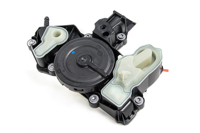

Je viens d'avoir une panne sur une voiture au taf, le reniflar d'huile était en cause avec en plus défaut lambda trop pauvre (donc le moteur injectait plus d'essence) en gros l'équivalent de la PCV chez vw,
bon j'avait la membrane percé un gros sifflement car grosse dépression dans le haut moteur,
un piste pour toi peut être :?:
Patrick82
Messages : 1840
Re: Probleme de pollution CT
Message par Patrick82 »
PCV ?
