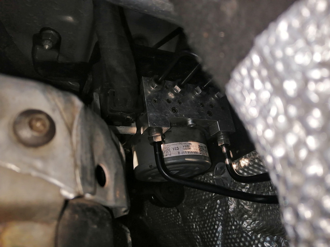

résolution : abs freins bloqués golf 7 105 cv 1.6 tdi année 2016 125 000 kms
symptômes :la voiture se déporte sur la route par temps de pluie a droite cause :1 étrier avant droite bloqué .
changement par un nouvel étrier qui se bloque aussi . nous découvrons aussi l étrier arrière gauche qui
se bloque également .
après diagnostique: abs défaillant ( une diagonale HS : avant droit et arrière gauche se bloquent ).
tarif par Volkswagen 2 500 € !!!!
nous décidons de réparer par nous même (très bonnes connaissances mécaniques requises ! )
- repérer l' abs
- dévisser les 6 vis des tuyaux de freins , enlever du support le module .
- sortir l abs par le dessous de la voiture , démonter ou déplacer la tôle alu de l échappement sur le
berceau .
- envoyer le bloc complet abs chez un réparateur ( adresse trouvée sur le google ) ne pas chercher a
l'ouvrir .
société" diag-engine "pour notre réparation . envoi et retour très rapide .
Maintenant le remontage
- reprendre en sens inverse du démontage
f ( faire très attention aux 6 vis des tuyaux de freins .les serrer d'abord a la main , ne pas forcer !
filetage abimé = bloc abs HS ....)
- purge des 4 roues
- si les voyants sont allumés , faire patiner la golf 7 sur une pelouse ou un endroit glissant
( vous ouvrez alors les électrovannes du bloc abs ).
- les voyants se sont éteints ,procéder a une dernière purge pour sécurité .
tout est correct a nouveau : super!!!!! et belle economie !!!!! ( + de 2 000 € )
