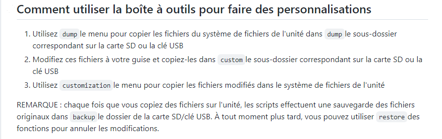

Je connais bien MIB toolbox
Petit exemple sur l'une de mes réalisations (écran de démarrage avec nouveau logo) : https://www.youtube.com/watch?v=l0hsIHynx88
Il en existe 2 : un pour les unités Harmann et l'autre pour les Technisat, à ce jour aucune solution pour les Delphi.
Pour Technisat : mib-std2-pq-zr-toolbox : https://github.com/olli991/mib-std2-pq-zr-toolbox
Pour Harman : mib2-toolbox : https://github.com/jilleb/mib2-toolbox
Tout est bien détaillé normalement, mais si tu rencontres des problèmes ou que tu as des questions n'hésite pas ;) Je peux même t'accompagner pas à pas en priver ;)

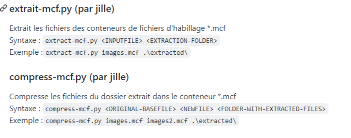

mais comment on fait pour changer tous les logos ?
axe7vom
Messages : 38
Inscription : 15 déc. 2020, 10:14
Voiture : Golf TSI 110 DSG7 Confortline 2017
Re: changement icons avec toolbox
Message par axe7vom »
Salut @Carlos91.
Attention c'est très long est fastidieux à faire soit même et faut avoir des compétences en informatique et en Photoshop ou gimps. Sinon avoir de la chance et trouver les fichiers déjà prêt ;)
Tout est marqué dans ce que je t'ai envoyé
Une fois que tu as les fichiers il faut les décompresser avec un script python et ensuite les recompresser avec un autre script
C'est quoi la version de ton poste ?
