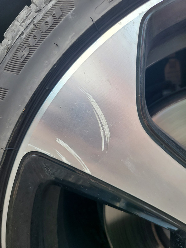

Bonjour à tous !
Hier j'ai frotté ma jante Austin avant droite contre un haut trottoir pour laisser passer une moto... Autant vous dire que je suis dégoûté sachant qu'en 5 ans les jantes n'ont pas pris un pète :(
Les marques de frottement apparaissent à 3 endroits sur la roue, j'ai gratté un peu à l'ongle et elles semblent peu profondes. Peut-être un demi millimètre de profondeur.
Ce qui m'embête c'est :
1. L'aspect blanchâtre qui se voit
2. Je travaille sur des produits Alu dans mon métier et je sais qu'un revêtement est obligatoire pour protéger le matériau contre la corrosion. Est-ce que vous pensez que, maintenant que le vernis a sauté à ces endroits, l'alu peut se corroder ?
Je pensais essayer de protéger la surface au Belgom Alu mais je ne sais pas si ce sera suffisant.
Alors je me tourne vers vous, photos à l'appui, pour savoir si vous auriez des conseils pour m'aider à rattraper ça et à protéger la roue. Auriez-vous des combines svp ? :roll:

C’est de l’alu brossé ou c’est peint ?

La meilleure solution serait de faire surfacé la jantes, tout dépend si il manque beaucoup de matière !
Sinon si tu te le sent, il faut poncer avec 3 grains de papier de verre à l’eau du plus gros au plus fin bien humidifier, en élargissant la zone.
Pour la protection à la place du belgom, il faut polir avec 2 produits à grains différents avec une polisseuse.
En attendant tu as la solution de protéger avec de l’alodine (produit utilisé en aéronautique pour la protection de l’alu).
