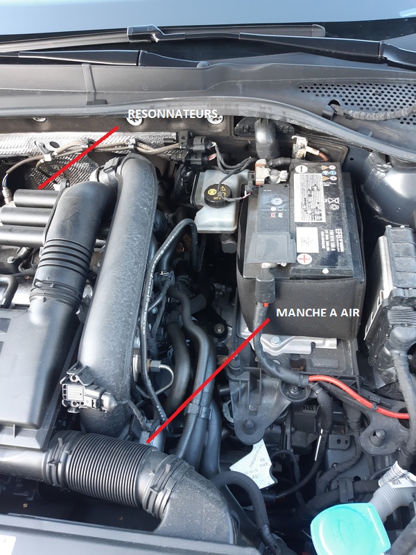

En décembre 2020, j'ai fait l'acquisition d'une Golf VII 1,4 tsi bluemotion technology sound de 2017 avec 30000 km. Je m'étais fait reprendre une Golf VI 1,4 TSI Confortline de 2010 avec 80000 km. En comparaison, j'ai trouvé que l'échappement de la nouvelle était beaucoup plus bruyant et en ai fait part au revendeur de la concession VW de NIORT. Celui-ci m'a demandé de me rapprocher du concessionnaire de PERIGUEUX pour faire procéder à un essai. Ce dernier n'a rien trouvé de particulier et pourtant je trouve cela anormal. Cela fait comme une bruit de raisonnance de boîte à air et plutôt en provenance du compartiment moteur. De plus, j'ai un petit trou à l'accélération lors des démarrages en première. Mis à part cela, je suis enchanté par ce véhicule beaucoup plus confortable que la Golf VI, plus douce à conduire et moins gourmande en carburant. Un membre de votre club aurait-il été confronté à ce problème de façon à ce que je puisse m'orienter éventuellement vers une amélioration quelconque?

Fort à parier que lors de son essai le personnel de la concession a mené ça rondement en poussant comme un âne la voiture. Or dans les phases de charge un moteur est bruyant et comment peut-on percevoir un bruit particulier qui sans doute se révèle à un régime particulier et stabilisé (puisque tu évoques un phénomène de résonnance) ?
En particulier le TSi 1.4 est équipé de résonnateurs qui pallient les phénomènes de résonnance (3 tubes borgnes en dérivation sur le conduit d'admission d'air entre le filtre à air et le compresseur). Leur rôle est avéré puisque pas de remontée de problème chez les propriétaires.
En revanche tu peux vérifier que le filtre à air est bien monté (j'entends clos et hermétique), et que la manche à air entre celui-ci et la face avant est bien installée et fixée fermement.
Je ne mets pas en doute un problème sur les conduits après le compresseur faute de quoi tu aurais une perte de puissance.

Je te remercie de m'avoir répondu aussi rapidement. En effet, j'avais repéré ces trois tubes borgnes mais ne connaissait pas du tout leur fonction de résonnateurs. Tu m'as attiré l'attention sur l'étanchéité du filtre à air et j'avais déjà projeté d'y jeter un coup d'oeil bien que l'essayeur ait manipulé la manche à air pour chercher l'origine éventuelle d'un bruit qui selon lui n'en était pas un. J'étais à ses côtés lorsqu'il a essayé la voiture et, par la suite, il l'a soit-disant mise sur le pont pour inspecter l'échappement. Je vais inspecter tous les conduits sur le circuit d'admission d'air. Je t'en aviserai dès que j'aurai passé l'inspection d'ici quelques jours.

Juste quelques mots pour donner quelques nouvelles à Patrick82 après avoir inspecté le compartiment moteur de ma Golf. J'ai contrôlé tous les verrouillages de conduite d'admission d'air ainsi que ceux de la conduite de suralimentation. Rien d'anormal de décelé. Toutefois, j'ai voulu inspecter le filtre à air et y ai renoncé. Bien qu'ayant repéré les quatre clips de verrouillage du couvercle, je n'ai pas pu décoller ce dernier et ai préféré différer cette opération avant de commettre l'irréparable en attendant de me renseigner à ce sujet. J'ai remarqué qu'il y avait une petite durite ressemblant à un reniflard et peut-être faut-il déboiter également le conduit où se trouve les résonnateurs? :?:

Je reviens vers vous. Je viens de consulter un tuto sur lequel je suis tombé par hasard. Je viens de découvrir qu'il fallait sortir complètement le boîtier de filtre à air pour pouvoir dévisser le couvercle par dessous et accéder au filtre. Cela est très pratique. J'ai bien fait de ne pas insister à vouloir déclipser le couvercle!
