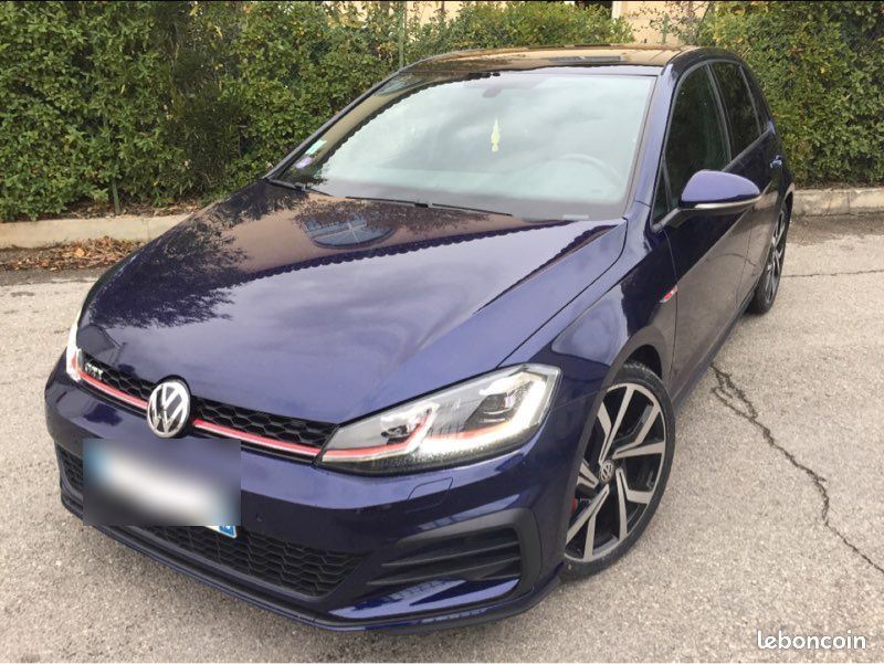

Hello tout le monde !
Voilà, j'ai flashé sur une GTI de mars 2017, avec virtual cockpit et une belle couleur et bien optionnée... KM raisonnable (57.000)...
J'ai essayé l'engin hier du côté d'Aix en Provence... il marche bien... cosmétiquement sans faute, RAS... jantes sans pb majeur, intérieur RAS.
Moteur un peu poussiéreux mais rien de grave...
PAR CONTRE ! Le vendeur (pro) me dit qu'il y a pê eu une reprog moteur (il n'en sait rien)...
Elle a été importée d'Allemagne en février 2019...
Et contrairement à ce qu'il m'a annoncé (il m'a dit qu'elle avait été importée par un concess Ford), le rapport AutoViza montre plusieurs propriétaires particuliers en 2019 (3), qui l'ont gardé respectivement 1 mois, 3 mois et 4 mois (!!!) : https://autoviza.fr/partner/report/42cd ... 65ac38cc8/
L'annonce est visible ici : https://pros.lacentrale.fr/C048822/annonce/87101917452/
ou ici : https://www.leboncoin.fr/voitures/1908554248.htm
Très, très preneur de vos avis éclairés ! Moi, je suis tenté, mais j'ai des doutes !
PS : 1 entretien tamponné à 14.000 et des brouettes chez VW en Allemagne... rien d'autre de visible... là le vendeur me dit qu'il a fait une demande à VW et qu'on lui dit qu'il y a eu un autre entretien à 28.900...

Personnellement, je laisserai tomber ce genre d'annonce ;)
"Je ne sais pas s'il y a eu une reprog" et l'histoire de l'importation pas claire = à fuir surtout venant d'un "pro".
De plus, elle est apparemment en ligne depuis plus d'un mois, normalement elle aurait du partir plus rapidement si vraiment c'était une bonne affaire ;)
Elle n'est pas mal placée niveau tarif mais je pense que tu peux trouver mieux (c'est à dire avec historique limpide et peut-être moins de km) en étant patient et réactif.

+1, et si repro alors voiture blacklistée chez VW, les repro se voient en CC.
En théorie un garage VW doit pouvoir te donner l'historique fait chez VW.
Edit : attention également c'est pas une GTi Performance 245 mais une 230.

A fuir. :pale:
Je rejoins les avis de @NmissaN et @titi73 . Les meilleures occasions sont celles avec un historique limpide, encore plus sur une sportive. Ce n’est pas les GTI qui manquent sur les sites d’annonces.

A priori la voiture n'est plus garantie VW, vu sa date de commercialisation, donc la repro n'affectera rien niveau VW.
Apres plusieurs propriétaires en si peu de temps, il doit y avoir un loup !
Perso, a fuir !

C’est effectivement surtout le grand nombre de proprios FR en 2019 qui m’interroge... sur d’aussi courtes périodes c’est très étonnant... après à l’essai je n’ai rien remarqué d’anormal, mais ça reste un essai de 10 min sur une courte distance...

A ta place, je continuerai à chercher une GTI ailleurs.
A ce prix là, tu n'es pas loin du prix de vente d'une GTI 245 DSG7 en concession française avec moins de km et un bon historique.. et hormis la couleur qui sera peut-être plus difficile à avoir, tu auras sans doute le même niveau d'option, voire mieux ;)
