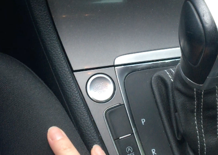

Je rencontre un problème avec le démarrage de ma voiture, mais peut-être que tout simplement je ne fais pas ce qu'il faut pour démarrer.
Quand j'appuie sur le bouton "START, rien ne se passe, si j'appuie plusieurs fois, que j'appuie en même temps sur la pédale de frein ou pas.
Je pensais qu'il fallait d'abord appuyer sur le bouton START pour "allumer" la voiture, puis appuyer sur la pédale de frein et refaire START pour démarrer la voiture.
Mais j'ai l'impression d'avoir un soucis car parfois cela fonctionne au bout de plusieurs essais.
Pouvez-vous me dire si c'est normal ou si c'est moi qui ne fait pas ce qu'il faut.

On dirait bien que ton bouton est HS souci connu chez VW un membre vient de le changer :

Merci GTO pour votre réponse, comment puis-je savoir de quelle génération est mon bouton ?
GTO
Messages : 1904
Re: Louv06 - Golf7 1.4 TSI 122 BlueMotion Technology Lounge DSG7
Message par GTO »
Prendre une photo et la poster ici

On dirait bien un bouton de 1er génération qui ne s’allume pas.
Au vue des symptômes il faut le changer à mon sens
Tu peux en trouver par exemple sur Ali pour peu cher ou en commander en cc
Quand tu appuie sa met le contact ou même pas ?

Rien ne s'allume pendant plusieurs fois
GTO
Messages : 1904
Message par GTO »
Change le bouton simplement ça devrait fonctionner parfaitement après
