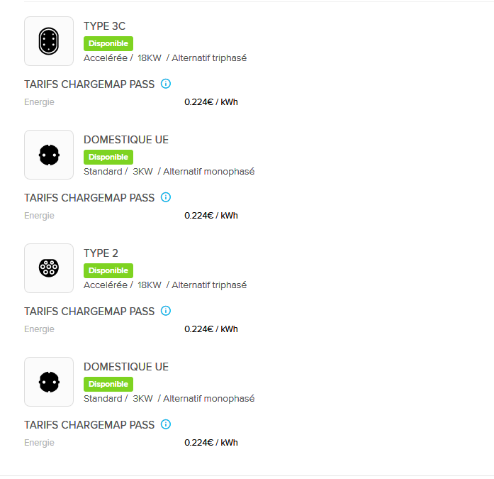

Temps de charge estimé si la batterie est à 50% :4h ?
En ville : quelles prises ? quel câble ? quel coût ?
le site chargemap (a priori site de référence) indique les lieux de chargement et vend une carte
exemple ci dessous
pourrais-je me brancher ?

- Le cable "normal" c'est la recharge mode 02 sur prise domestique (1,7kW), et si compatible Green Up (3kW) -> à bien vérifier car ce n'est pas le cas tout le temps, pourtant c'est un excellent choix pour les GTE qui n'ont "QUE" 13kWh de batterie, donc se recharge la nuit.
- Le cable "wallbox" c'est la recharge mode 3 sur prise T2 (7kW à 22kw selon les bornes et les vhl) -> Nécessite l'installation d'une wallbox (~1000€) et plutôt orienté véhicule électrique full (en moyenne 50kWh de batterie à recharger, il faut plus de puissance pour tout recharger la nuit).

Cela dépend de l'utilisation du vhl et du temps de charge souhaité mais aussi du type d'installation dont on dispose.
Je dirai qu'avec un hybride il est possible de rester sur le câble mode 02 du fait de la petite batterie qui se chargera sur une nuit, avec un full électrique c'est plus compliqué selon l'usage quotidien si bcp de kilomètre, le mode 03 + wallbox sera recommandé.
