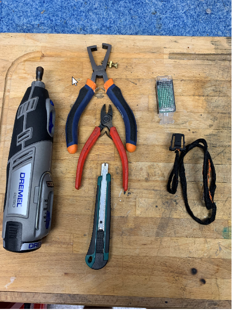

Pour cela il vous faudra :

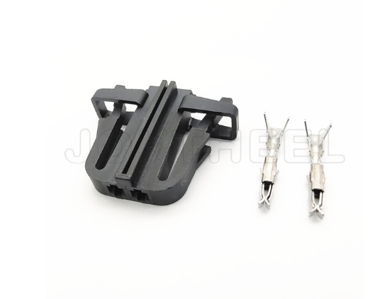

feux LED : modele OEM ref 5G0.947.409 Image
Ce modèle sert de lumière d ambiance d origine et lorsqu il est remplacer par des modèles plus puissant il vous reste en RAB. D ou son utilisation dans ce tuto.
ou une led chinoise plus puissante liens https://fr.aliexpress.com/item/32637677 ... 6c37kRYd0s
j'ai utiliser une Dremel pour faire la découpe. A vos risques et perils pour faire la découpe.
une Lime pour l ajustage et la finition
une pince coupante
une pince à dénuder
un cutter
un tournevis torx de 20

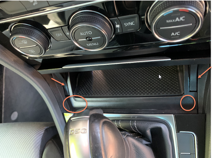

(1) On commence par démonté le vide poche. video > https://www.youtube.com/watch?v=inylG3Mzy20
Il est simplement clippé dans deux inserts (rond sur photo), on peut utiliser des outils de démontage pour garniture ou tiré d un coté l un après l autre sur les attaches.
Bien sortir le bloc pour débrancher facilement les branchements de la prise USB.

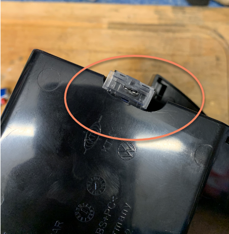

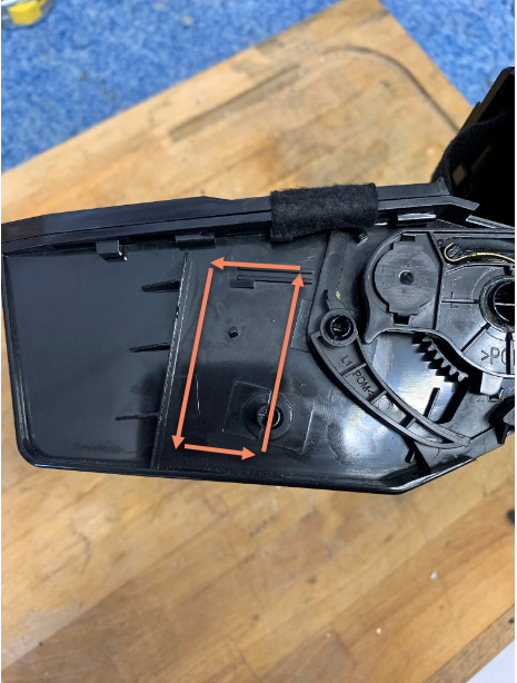

(2) La découpe du bloc se fait coté gauche (assis dans la voiture).
pour le modèle LED OEM les mesures de la découpes sont de 21,65mm de large et de 47,40mm en hauteur. il faut présenter le bloc plusieurs fois jusqu’à ce qu il rentre parfaitement.
(3) retourner le module et faire une découpe pour que le module rentre correctement.
module Led en place.

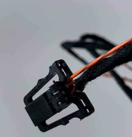

(4) fabrication du cable elec.
Plusieurs options:
> j'ai utiliser ce kit cable avec prise incluse > https://fr.aliexpress.com/item/32861071 ... 6c376aHhZU Attention il est trop court ! je l'ai donc rallonger de 30cm.
La longueur souhaiter du faisceau est de 80cm
Vous pouvez aussi fabriquer votre faisceau avec ces connecteurs et du cable elec automobile de 1mm. D'autre diamètres fonctionne aussi.
> https://fr.aliexpress.com/item/40000026 ... 6c376aHhZU

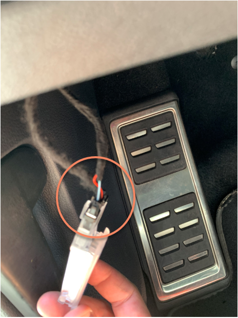

(5) Le raccordement se fait dans la prise sur la Led d ambiance au dessus de la poignée d ouverture du capot moteur.
J ai ouvert l ergot de la prise et j y ai glisser correctement mon câble simplement dénudé et torsadé.

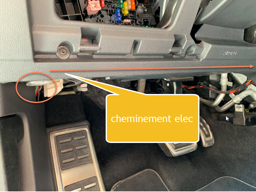

(6) le cheminement elec se fait le long et passe derrière les habillages latéraux que l ont peux facilement démonter avec des vis de torx de 20.

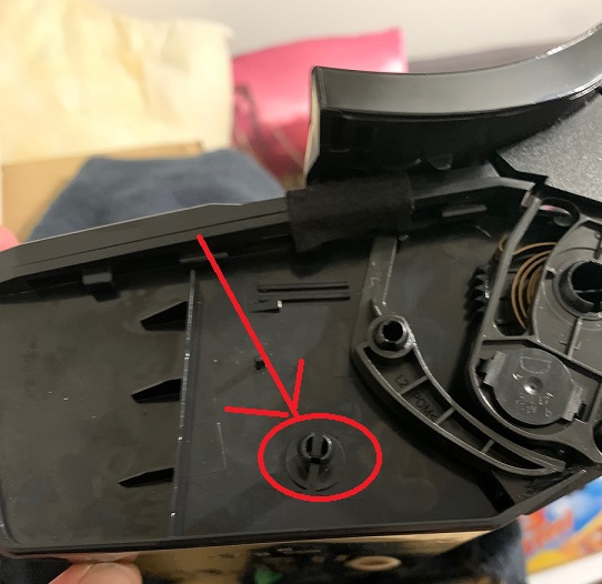

Je suis en train de mettre en œuvre le tuto sur ma Golf7. J'ai enfin réussi à sortir le vide poche après avoir pas mal transpiré ;) et grâce aux conseils du forum.
Pour faire la découpe, je me pose une question. Il y a un petit "pic" qui ressort (cerclé en rouge sur la photo ci-dessous). Peut-on le découper sans crainte ? Je ne comprends pas bien à quoi il peut servir ...
Merci beaucoup pour vos lumières :Merci:
Golf 7 1.5 TSI 130 Carat, mise en service 04/2018
bleushadow31
Messages : 321
Re: [TUTO] Ajout d une lumière dans Vide poche centrale
Message par bleushadow31 »
:coucou: @Golf92
Tu peux le faire sauter il ne sert à rien.
Une fois le trou fait tu finis l ajustage à la lime et en mettant la lumière par l intérieur du module jusque qu elle se monte correctement.
Fais un câblage électrique assez long qui te permettra de pouvoir remettre et sortir le rangement sans le déconnecté

J'ai suivi le tutoriel à la lettre, j'ai juste effectué quelques modifications sur la partie branchement électrique. Je me suis connecté au niveau de l'éclairage de "pied" côté passager.
Ci-dessous quelques photo du travail effectué :
  • Etape 1 : Effectuer la découpe dans le vide poche central
    Je ne suis pas très doué avec le maniement de la Dremel, aussi il y a un peu de vide sur le flan gauche de la lampe ; mais ça ne se voit pas trop.
  • Etape 2 : Création du câblage avec du fils de haut parleur, enroulé avec du ruban tissu pour voiture.
    J'ai souhaité mesuré l'intensité supplémentaire que représente l'ajout de la lumière : environ 20 mA à priori.
  • Etape 3 : Passage du câble côté passager.
    J'ai utilisé un fils de terre rigide pour faire passe-câble en accrochant le câble définitif au fils de terre. Le but est faire une aiguille.
    J'ai ensuite positionné le câble pour le faire arriver jusqu'à la LED "pied" côté passager. Le câble comporte un peu de connectique au bout ;).
