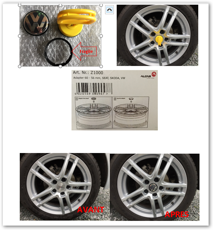

voici un tuto pour changer le moyeu des jantes non VW.
Après de longues recherches j'ai trouve cette solution, peut être utile pour ceux qui ont des jantes non OEM VW
Le nr.: du moyeu peut changer selon la jante
Changer cache moyeu Dezent en VW  outils et pièces
• Site (D) pour commander la bague adapteur (voir dimensions sur étiquette)
https://shop.auto-ersatzteile-schmidt.d ... ucts/Z1000
• Cache moyeu de roue Volkswagen Art. :Nr.: 1J0601171 XRW
• Ventouse pour enlever l’ancien cache moyeu
