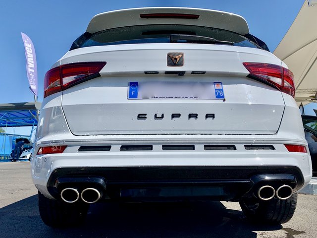

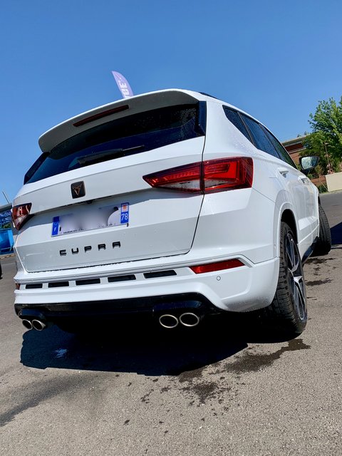

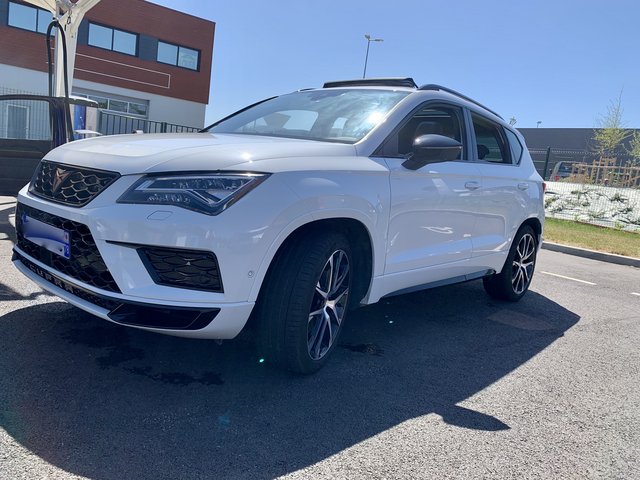

J'avoue avoir disparu du forum par le suite car l'année dernière j'ai changé de voiture... Je plaide coupable, je suis passé chez Cupra ! Mais au bout de plusieurs mois ma GTi me manquait terriblement, étonnant non ? : Mouhah: (même si la Cupra était un vrai bonheur...)
Voici quelques petites photos au passage :

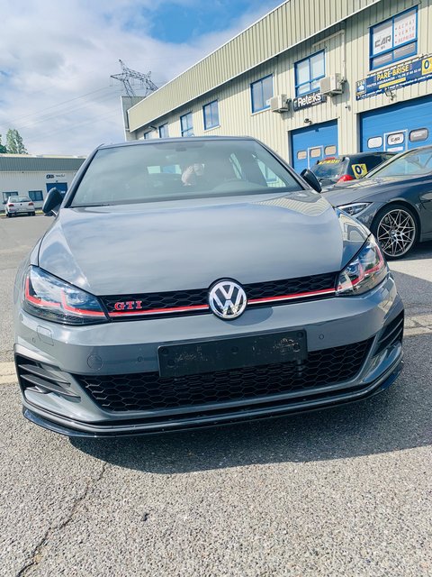

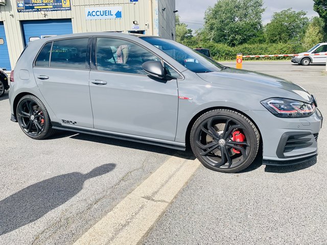

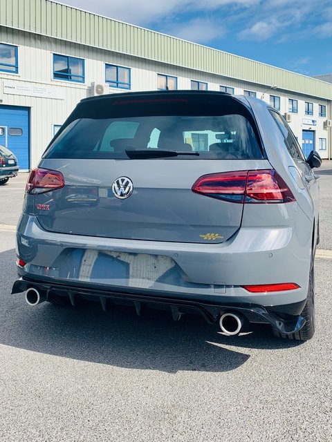

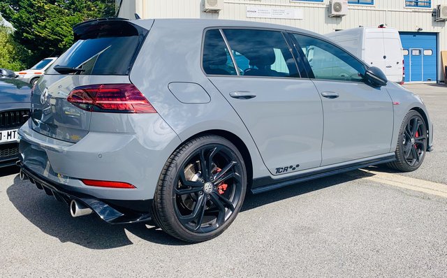

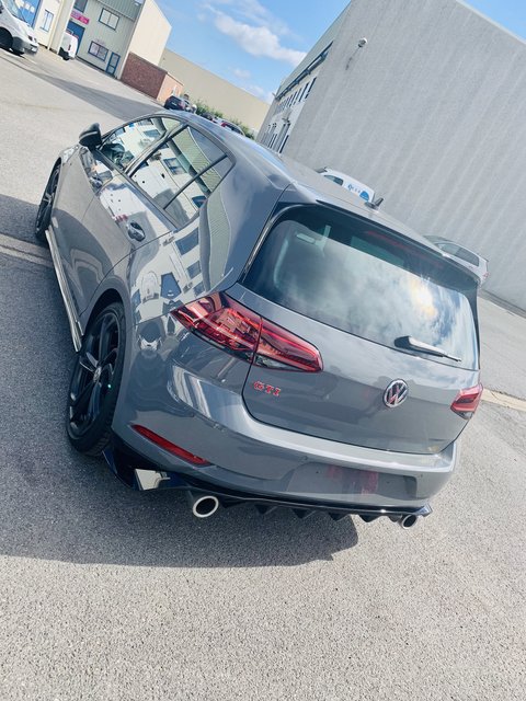

J'ai donc vendu mon Cupra pour retourner chez VW avec la TCR !
Je l'ai récupérée ce matin, MA-GNI-FI-QUE !! Quel régal de se reretrouver au volant d'une GTi !!
Place aux photos :
Vous l'aurez compris je suis totalement RAVI :bounce: :bounce: :bounce: :bounce: :bounce:
