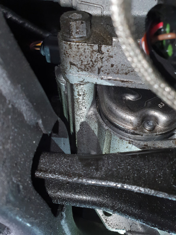

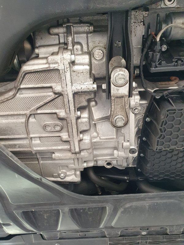

Je reviens de chez mon ami, on à mis la voiture sur le pont et visiblement la fuite viendrais de la boite de vitesse ... :(

Peut être juste un joint soi de tulipe sur la boite :?:
Re: Fuite huile + voyant EPC suite à Downpipe Decata
Il faudrait localiser l'endroit de la fuite la plus haute de la boite et suivre la forme des traces qu'elle laisse...
Perso,j'avais eu ça aussi,c'était seulement une mauvaise étanchéité du joint torique du capteur S&S (G51) et ça suffisait à l'huile qui barbote dans la boite à s'échapper et à couler tout le long du carter de boite !
