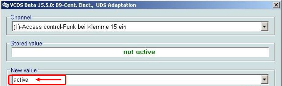

Salut à tous,
Je n'ai jamais vu nulle part ce codage VCDS donc je partage avec vous,
Voici de quoi pouvoir verrouiller votre voiture équipée du Keyless lorsque le moteur tourne. Peut être pratique lors d'un arrêt court ou pour faire chauffer un peu le matin pour ceux qui sont partisans de ça.
Module 9 (centrale électrique) code sécurité 31347
"Access control-Funk bei Klemme 15 ein."
Par défaut inactif, à mettre actif
Voilà :Top:

Voilà ce que j’ai dans centrale elec 9 🙄. Si tu sais me dire ou moi je vois pas la 😕

Je ne connais pas VCDS mais par logique je dirais que tu dois aller dans "adaptation - 10" ...
Messages : 44509
Re: [Codage] Keyless - verrouillage moteur tournant
@Aurel 59 c'est bien ça :

Merci, Effectivement je vient de re descendre au sous sol. Tu avais raison. Y avais une liste longue comme mon bras 😱.
Malheureusement mon câble et sûrement trop vieux (acheter en 2014 pour un Gtd de 2012)
