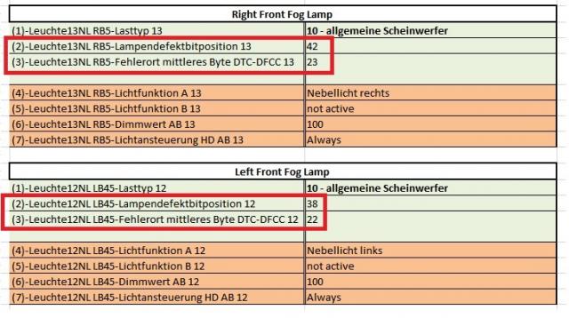

Avant de remonter tout les plastiques on rebranche la batterie et on passe au codage !
Une fois la batterie rebranché tout les voyants vont s'allumer, pas de panique tout rentreras dans l'ordre au bout de deux ou trois kilomètres!
Donc tout se passe dans la "centrale électrique 09"
Ensuite on clique sur "acces sécurisé 16"
On tape le code 31347
Ensuite on va dans adaptation et on encode suivant cette image .

Si ça ne fonctionne pas, il faut également activer dans le Byte 7 (octet 7) - le bit 3 :
avec OBD11 dans le codage long de l'unité 09 :
avec VCDS Vagcom :

Et le codage a était effectuer comme sur la photo
Mais quand je met les antibrouillards ça ne marche pas
Et j’ai une erreur ampoule griller .
