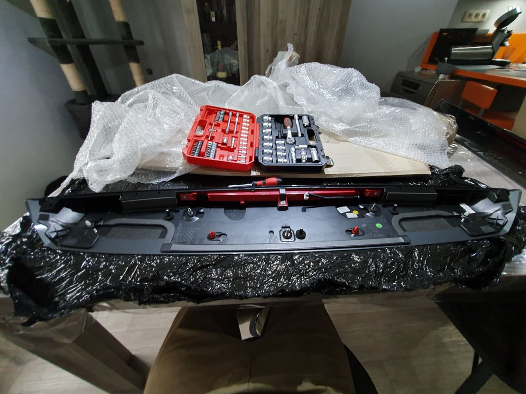

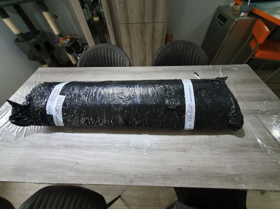

Déballage du colis,

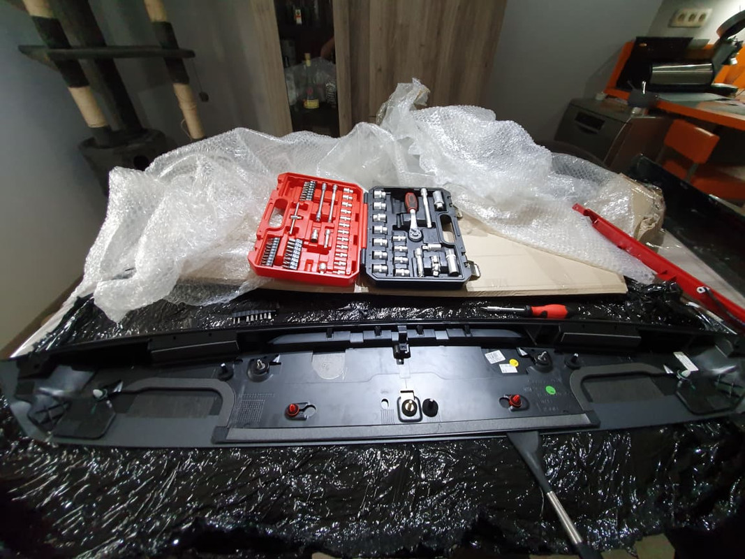

  • 1 Démontage du 3ème feux stop
Pour le démontage dévissé les 3 vis torx

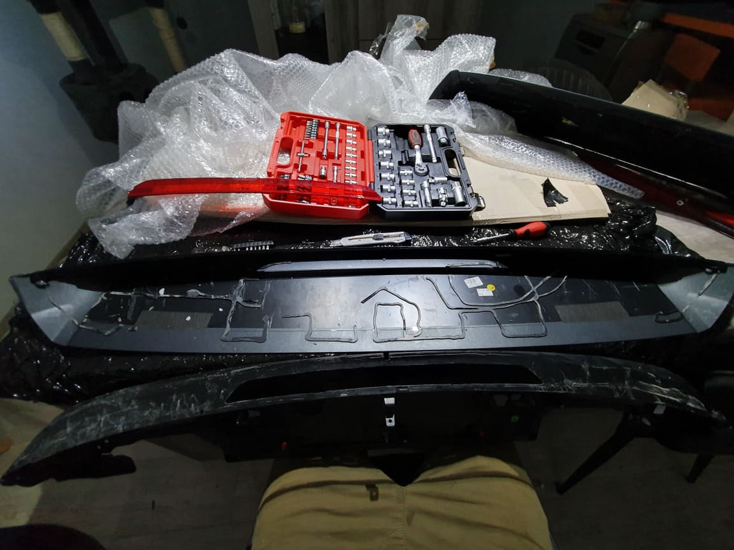

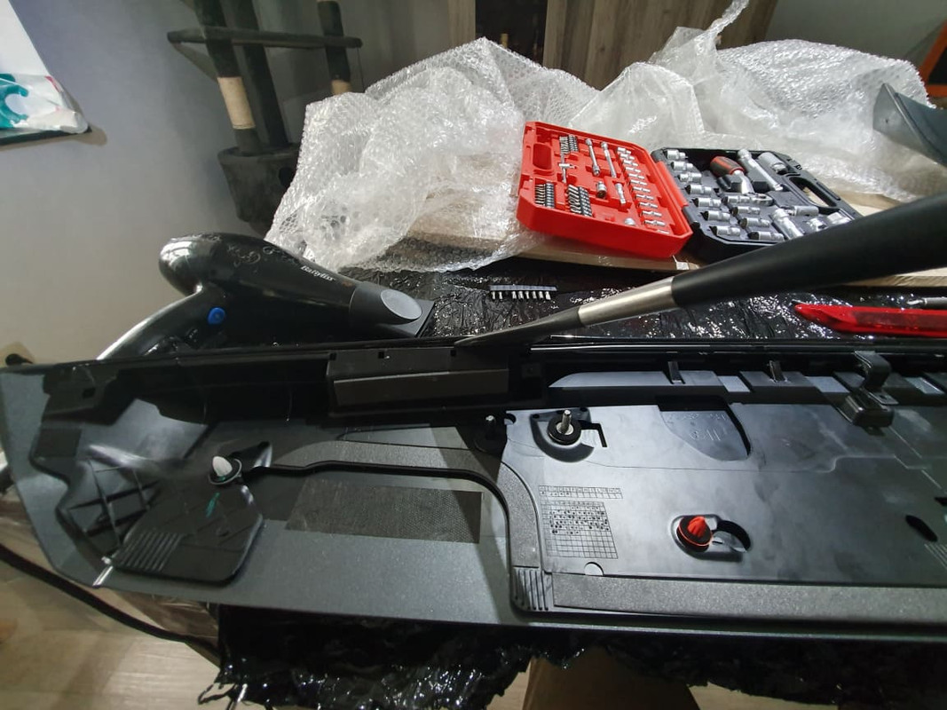

  • 2 Démontage du support de fixation
Pour le démontage il faut passé une palette ou quelque chose de fin et rigide pour pouvoir faire levier et "explosé" la colle qui ce trouve en dessous et ensuite bien retiré le restant de colle

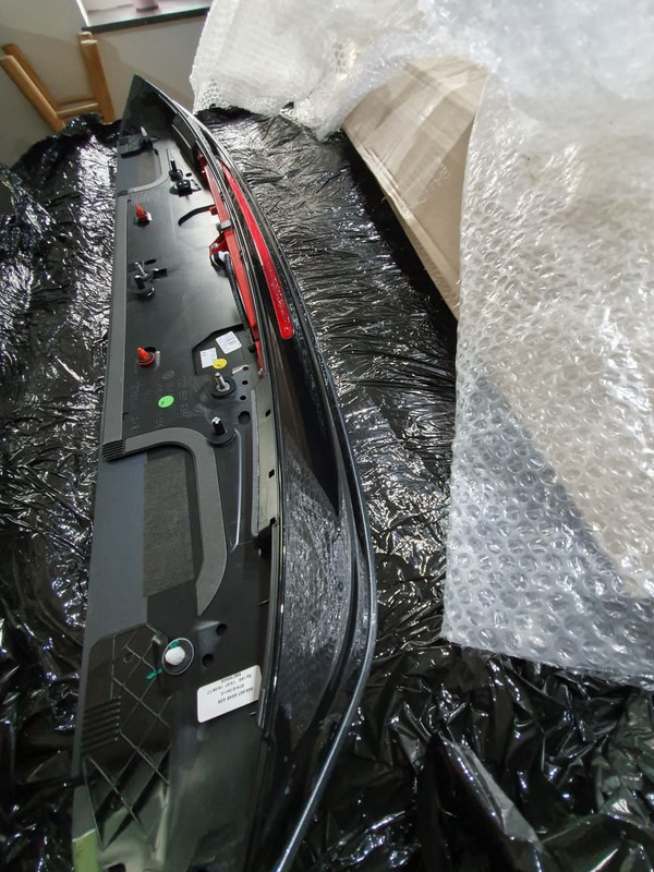

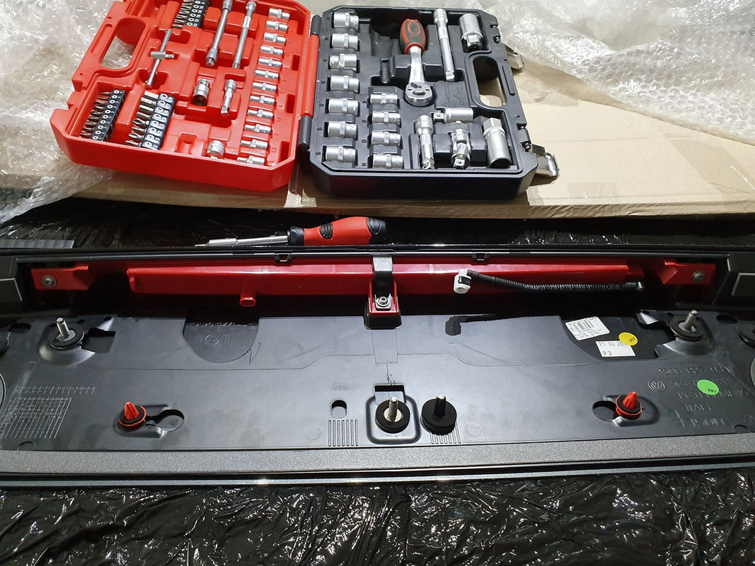

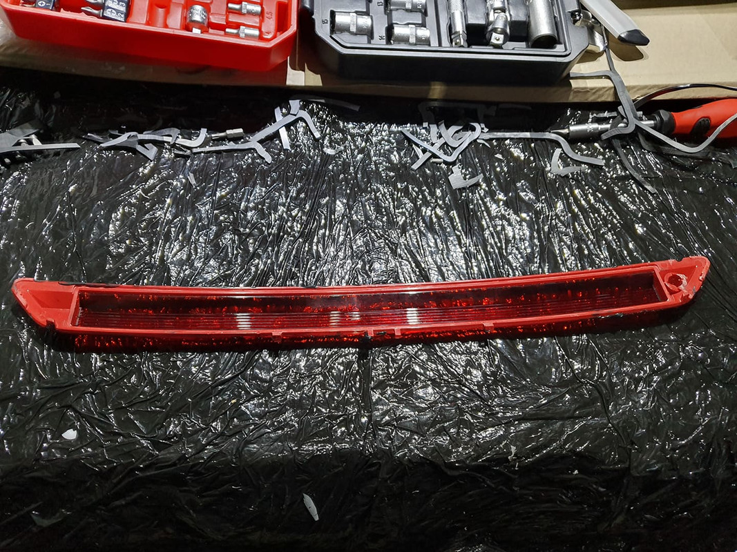

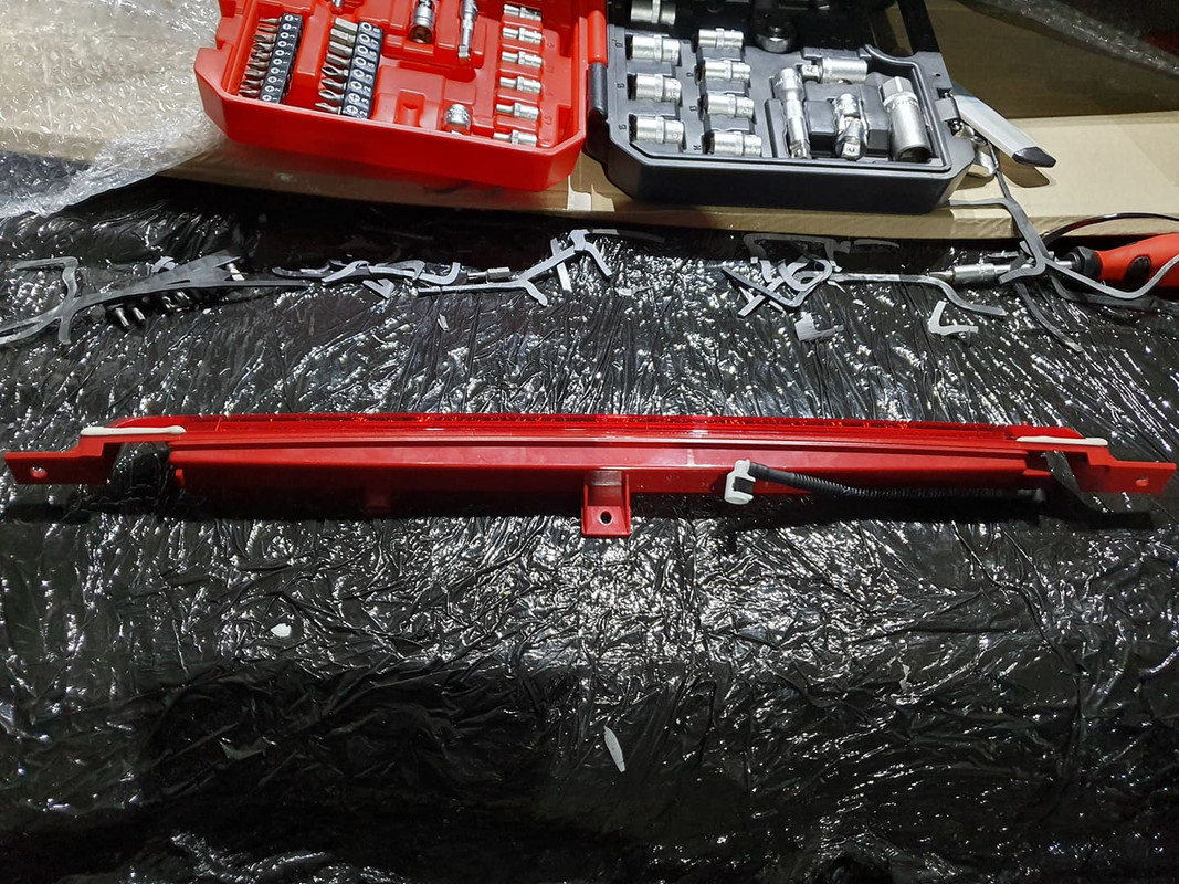

  • 4 Adaptation du feux stop
Pour l'adapter il va falloir démonter la partie arrière (collé) et ensuite retiré le faisceaux led, et découpe les 2 pattes de fixation et ensuite le recollé a son emplacement avec de la colle à pare brise
