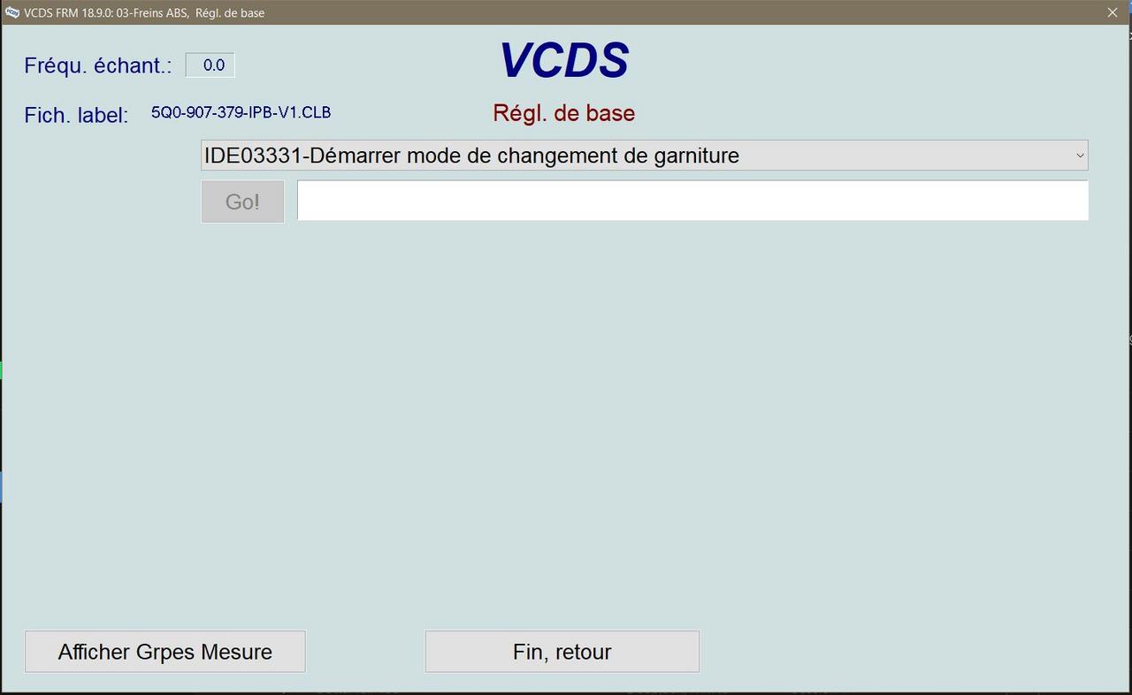

Tout d'abord RDV dans l'habitacle, branchez votre ordi, lancez VCDS.
- Enfoncez votre pédale de frein, enclenchez la première vitesse, desserrez le frein de parking, lâchez votre frein et laissez votre voiture se bloquer en 1ere. Ne resserrez pas le frein électrique. Ne coupez pas le contact.
- Dans VCDS, aller dans ABS FREINS, sélectionnez basic setting, puis dans la liste déroulante sélectionner "Commencer le mode de changement de garnitures" puis cliquez sur GO. Veuillez ignorer l'erreur "défaut frein de stationnement" qui s'affichera sur votre ODB.
- Le frein électrique va tourner dans le sens de l'ouverture pendant plusieurs secondes (bien + longtemps que ce à quoi vous êtes habitué en vous garantr) d'où l'importance de cette procédure et pas la simple et barbare méthode "moi je desserre juste le frein a main et c'est bon :NonNon: ", vous allez en comprendre la 2e raison plus tard.
- Une fois que l'ordi affiche "procédure terminée", les étriers sont complétement relâchés. VOUS POUVEZ FERMER VOTRE ORDI ET COUPER LE CONTACT ET VERROUILLER LES PORTES. Oui oui, ce ne sont pas des bêtises. Par contre ceux qui vous disent "branchez un chargeur sur votre voiture et laissez le contact en route toute la procédure, ça, oui, c'est des bêtises, c'est du PIPEAU PUR ET DUR. Économisez votre batterie et mettez tout en stand-by durant le changement. On pourra ensuite tout reprendre à zéro une fois les plaquettes changées. :)

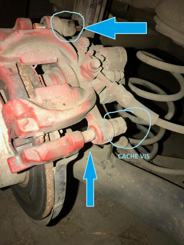

- Démontez la 1ère roue, puis vous accéderez aux étriers. Ne débranchez rien, ne touchez rien. Contentez vous de suivre la procédure.

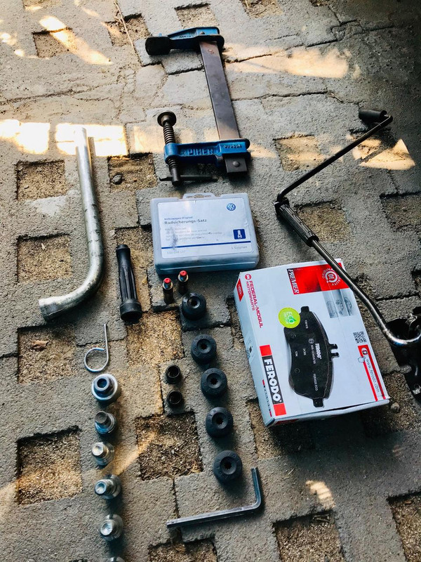

- L'étrier est maintenu au reste du système par 2 simples vis longues à tête hexagonale. Donc outillage très classique ici ---->
- Les vis sont accessibles derrière le cache en plastique présenté ici :
Retirez ces caches et rangez les en lieux sûr.
- En étant face au système de freinage, nous allons dévisser, donc par inversion ce sera un mouvement dans le sens des aiguilles d'une montre !

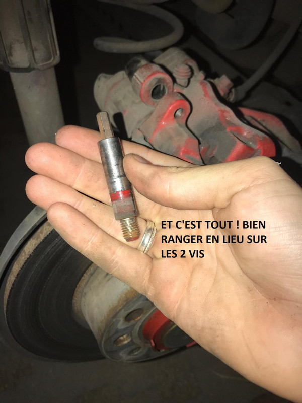

- Une fois les 2 vis sorties, rangez les en lieux sûr afin de bien les retrouver à la fin !
- L'étrier est "libéré", à vous de jouer, saisissez le en main et provoquez un mouvement en créant du jeux, tout en tirant vers le haut !
Dégagez le délicatement et posez le derrière le moyeu de roue sur une des barres de suspension. Il ne craindra pas grand chose ici (si si !).

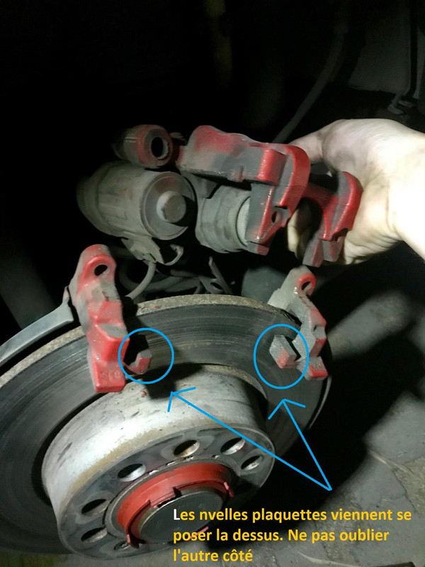

- Les nouvelles plaquettes sont prêtes à être installées :
Retirez les usagées, comparer taille et forme. Si c'est ok, c'est parti.
Les plaquettes viennent simplement se poser sur leur support.
N'oubliez pas de changer aussi la plaquette de l'autre côté du disque !
C'est celle qui possède la petite attache en métal sur le haut, comme une queue de cochon.
- Une fois les nouvelles plaquettes posées vous serez dans l'incapacité de remettre en place l'étrier car le piston de frein est venu compenser l'usure des plaquettes.
Ici c'est encore très simple, munissez-vous d'un serre joint ou d'un repousse piston et enfoncez le piston jusqu'en butée. Je vous conseille d'appliquer une petite protection en bois entre votre serre-joint et votre piston, le joint étant réputé un peu fragile.
