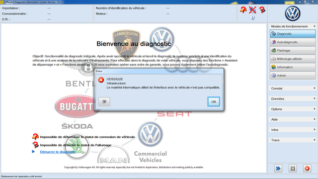

Voilà ma question, je viens de me procurer un VAS 5054a avec le logiciel ODIS 4.3.3, mais je n'arrive pas à faire fonctionner l'interface, y aurait-il quelqu'un sur le forum qui puisse m'aider (avec pourquoi pas prise de contrôle à distance de l'ordinateur) ?
J'ai suivi pas à pas la procédure d'installation fourni sur le CD trois fois. J'ai recontacté le vendeur en lui envoyant des captures d'écrans, il m'a renvoyé une autre procédure d'installation. Je l'ai déjà essayé deux fois mais rien n'y fait. Une fois tout installé et fonctionnel dès que j'ouvre odis il me met en message d'erreur "le matériel informatique utilisé de l'interface avec le véhicule n'est pas compatible".

Messages : 2470
Re: ODIS
Message par Florian13 »
Salut biffo c'est tout simplement parce que Odis fonctionnent uniquement sur Windows 7 et rien d'autre
