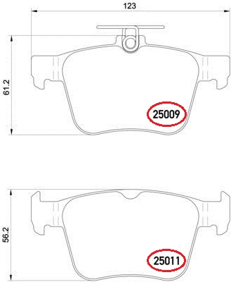

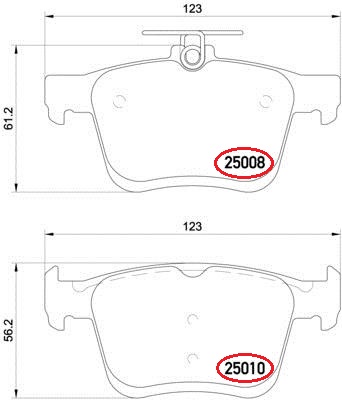

- Le second moyen d'identification mais là uniquement pour les plaquettes de frein, il s'agit du n° VWA qui est la plupart du temps visible sur le schéma technique.
Il s'agit en fait d'une référence européenne qui caractérise les dimensions des garnitures de friction. Pour les plaquettes de frein la numérotation va de 20000 à 25999.
"Numéros WVA sont une référence et un système d'affectation des garnitures de frein, d' embrayage garnitures, sabots de frein et d' autres friction des matériaux qui seront notamment utilisés dans la route des véhicules , mais aussi en génie mécanique. Le système de numérotation WVA a été développé par la "VRI-Verband der Reibbelagindustrie" (Fédération des industries de friction), Cologne / Allemagne . La VRI est la fédération allemande de l'industrie de la friction et membre de la FEMFM - Fédération des fabricants européens de matériaux de friction.
En prenant en compte les paramètres dimensionnels des matériaux de friction, le système assigne les revêtements de dimensions différentes aux domaines d'application et d'utilisation respectifs et offre ainsi une base pour la coopération et l'échange d'informations entre fabricants, distributeurs et clients."
Désolé pour la traduction approximative avec Google translate! :tantpis
Un exemple ici avec le schéma technique des plaquettes ar. Brembo P 85 125 , compatibles pour la mienne (n° PR 1KE dans le descriptif produit) :
https://www.bremboparts.com/europe/fr/c ... 00105912-1
Je sais donc que toutes les plaquettes arrière ayant les n° VWA 25008 et 25010 sont normalement compatibles avec ma voiture. Donc si le n° PR n'est pas présent dans le descriptif du produit, je peux donc me fier à ceux-ci.
Ces n° VWA peuvent être très utiles pour différencier des plaquettes, qui au premier abord semblent identiques. :scratch:
Je l'évoque sur mon topic avec des plaquettes Brembo HP2000, j'ai bien cru sur le moment qu'elles étaient compatibles pour ma G7 car les dimensions sont identiques. Mais on remarque que la garniture vient bien jusqu'au bord du support, alors qu'elle est légèrement en retrait sur le premier schéma. Et puis on constate que les n° VWA ne sont pas les mêmes (25009 et 25011)
En me basant sur les n°PR (1KE pour l'arrière et 1ZE pour l'avant), j'ai donc retrouvé les références oem compatibles pour ma G7 1.4 TSI 150 :
