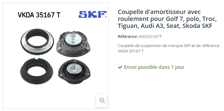

oui, on parle de la coupelle mais il y a en fait 2 partie, la coupelle et le roulement, on n'est pas obligé de remplacer les 2 mais quand c'est démonté autant le faire.
Si tu mets du lubrifiant type silicone il est fort probable qu'il dissolve la graisse et qu'à terme ton roulement sèche.

Pour remplacer les coupelles faut il compresser les ressorts ?
Messages : 44506
Re: Bruit Train Avant Golf 7
:scratch: j'ai cherché la photo et la vidéo ... tu peux peut-être la regarder :roll: , car je n'ai pas prévu d'en faire un résumé :lol!:
:study:

Je vais faire changer les coupelles d amortisseurs. Mais pas chez Volkswagen…. Prix annoncé 540 euros

Alors pour info, j'ai changé directement toute la suspension (100 000 km de toute façon), mais petit bruit persistant.
Ensuite, graissage de toutes les parties ET changement du roulement avant (je pense que ça vient de là).
A confirmer donc, mais pour ma part roulement avant (et aussi suspension en fin de vie, je ne sais pas lequel des 2 a entamés l'autre).
Wait and see, simplement une Maj d'ici 1 semaine si c'est complètement résolu (même si, je me rends compte que le roulement avant de l'autre côté de la roue devrait être fait, car de ce que j'ai lu, bruit à gauche roulement droit et bruit à droite roulement gauche ----> Pour moi, bruit à droite, changement droit, léger bruit en montant en braquant dont à droite, ou en marche arrière dans ce sens).
Petite info supplémentaire sur ce forum que j'ai trouve (mais rien de nouveau).
https://www.type911.org/forum/forumread.php?i=253057
Pour autre info, j'ai fait acheté des QUINTON HAZELL mais je ne connais pas la qualité de ces roulements ... SKF la prochaine fois?
