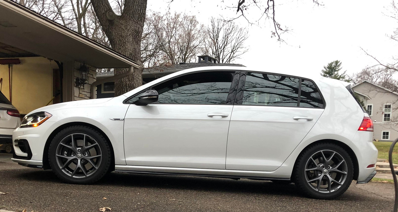

@Golf7.58 Les BBS SR en gris Himalaya sont sympa et pas trop chères.
J'ai lu qu'il est également possible de monter caches moyeux oem VW dessus (ref : 6C0601171XQI), c'est plutôt cool. :Top:
https://shop.ahw-shop.de/original-vw-ab ... rom-silber
Voici le fil de la discussion et la photo où l'on voit les caches montés sur les jantes :
