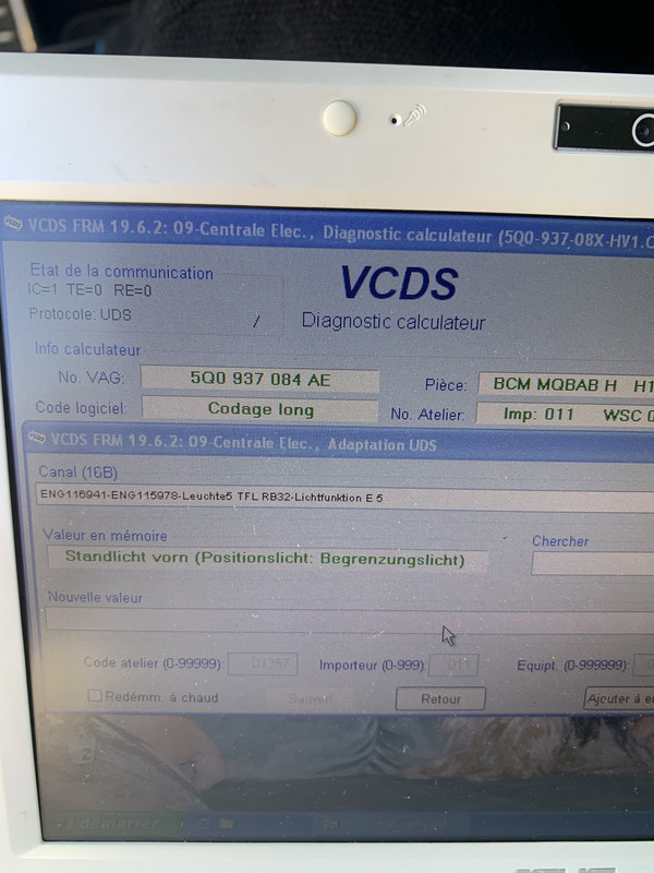

J’ai une erreur sur les deux lignes

@Laurent 13960 c'est pas dans codage long mais dans adaptation ... tu n'as pas l'air de maîtriser Vagcom :scratch:
Ah si pourtant tu y es ... tu es bien en accès sécurisé ?

J’ai relancer et bien mis le code d’accès . 31347

tu es en accès sécurisé ? Security Access : 16 - code de sécurité 31347

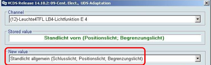

L'image correspond aux xénons avec feux de jour U led, celle qui correspond à tes feux xénons avec feux de jour halogène c'est celle-ci :

ok c'est bon, il te faut mettre ça sur les 2 lignes leuchte 4TFL LB4 lichtfunktion E4 & leuchte 5TFL RB32 lichtfunktion E5 :

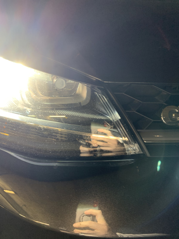

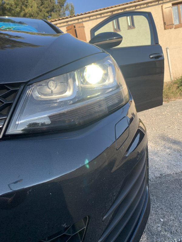

Magique ça marche !
Bon la on voie pas bien mais elles sont bien éclairé
